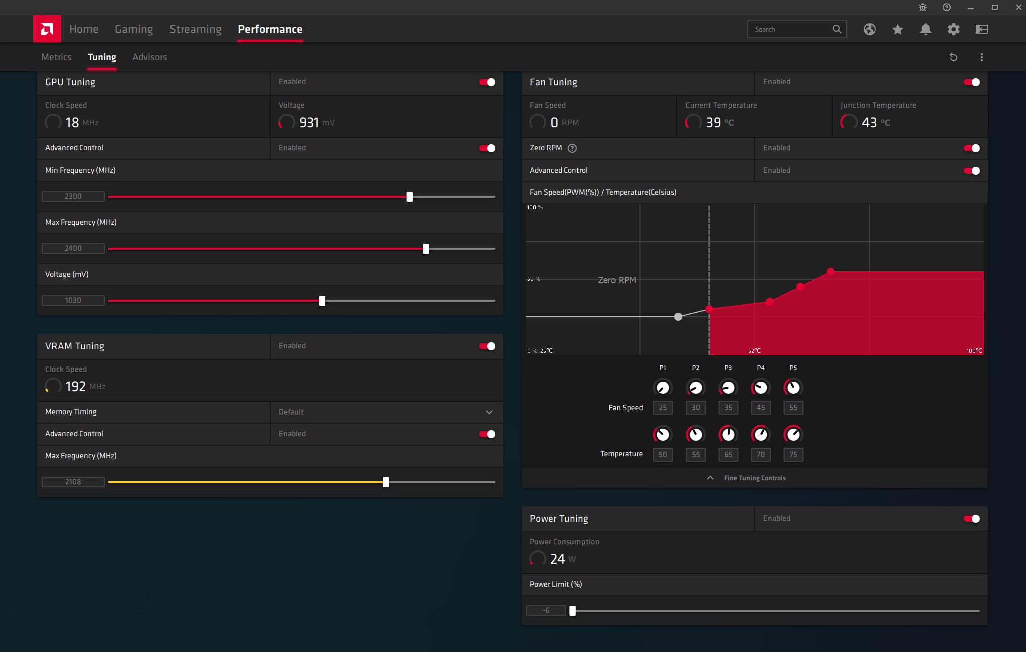

Natuke jah läheb korra alla 2230 siis tagasi 2450 peale.
Mul on zero rpm sees, kuna idles on kaart 47-48c hotspot 52c Ei näe suurt mõtet lasta fanil käia kogu aeg.
Defaultis on üldse väga halb sellee kaardi seaded. Mulle -6 power limit ei meeldi natuke liiga suur fps drop. On küll 240w ja väga jahe hot spot ainult 88c. Mulle tundus parim on kas 0 või +4-5 power ja 2300-2400 clock 1.05V. Sellega on fps ja 3dmark scoor väga hea kaart tarbis 270w ning hot spot sinna 90c. Manuaalse fan tuuninguga saaks ilmselt veel allapoole tempi kui viitsiks sellega jännata aga kaart on siiski jahe ja ei näe mõtet veel piirata võimsust alla 0

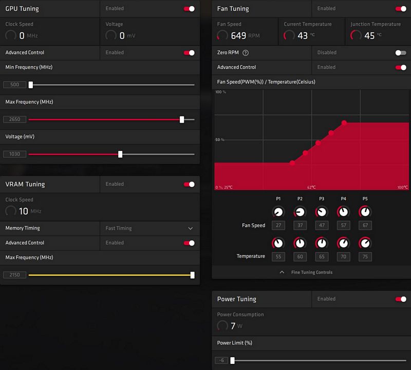

Ok mida rohkem katsetada seda rohkem pakub 6800xt üllatusi. Testisin AC Valhalla benchiga ja niisama mängu. Defaultis kui kaardi sain oli keskmine fps 122 kuid temperatuur sinna 80 ja veidi üle.
Nüüd siis proovisin power -6 1.03v ning 2300-2400 core. Tulemuseks peak tarbmine 238w enamasti seal 200-225 vahel ning max temp 72c ja fan 1-1.1k rpm ehk silent. Hot spot üle 90c ei läinudki ja 124fps keskmine 1440p peal
Alla selle voldi enam stabiilne ei ole aga see on ikka ulme kuidas nii alla saades on kaart tsipa kiirem samas keskmiselt 220w tarbida icon_eek.gif

Kremka meelega panid fan profiili lõpuosa nii agressiivse? 65% on juba omajagu ja kuuldav.

Mul hetkel selliselt. 75c vimane fan curve aga praegu pole mängudes selleni enam läinud.

Zonerman, see minimum frequency tõstmine midagi annab ka? Sellega kui fps limiter peal või vsync siis hoiab asjatult core clock kõrgel?

sõnum 25.12.2020 15:02:18 vasta tsitaadiga
Arx07 kirjutas:
Soovitatakse hoida miinumum maxiga samas suurusjärgus a la 100mhz vahet. Siis ta hoiab seda vahemikku paremini. Mul ongi mängudes 2300-2400 vahel. Harva läheb alla 2300.
Liiga suur vahemik ei olegi hea, kuna 3d rakenduses nagunii core clock on üle 2000. Kui sul on sync piiraja, siis vaata gpu kasutust. Cyberpunk ongi üldse kehva näide, see nii piixus mootor. Seal ilma vsyncita ei saa teha hakkab pilti kakkuma (adaptive aga puudu). AC Valhalla adaptive vsync ja kõik bueno gpu kasutus 99% ja siis see range limiter on hea. Sõltub mängust muidugi enamuses siiski kus vsync väga ei piira on perf stabiilsem
