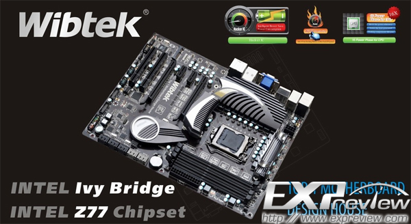

Wibtech Hacker Z77 Motherboard Pictured

Kas tõesti ei ole mittemidagi targemat toppida nende legacy portide asemel sinna taha, krt jätku tühjaks doh.gif

Mis sul legacy veel on?
HDMI on piisav, võiks lausa olla mini (adapter kaasa näiteks nagu VGA-del on) ja DP kah, mahuksid kenasti ühe USB augu asemele.

DVI on ju kohati isegi parem kui hdmi icon_rolleyes.gif VGA- jah, eks ta ole, aga turg on ju sel tootjalt peamiselt Hiina, seega , mine tea, vb seal vga veel "moes" icon_rolleyes.gif

Ma saan aru, et pannakse odavamatele plaatidele H seeria jms. , aga 140€ ja up entusiasti mobodele sellist porri toppida on liigne IMO.
Varasemate kiibistikega ei olnud sellist jura aga alates z68 (P67 seerial vist veel ei olnud) ja lausa 200€ mobol sellised pordid küljes icon_eek.gif
Nagunii kasutatakse enamuses standalone VGA-d selliste mobodega.

Mis sel VGA-l viga, ise küll ei kasuta, aga asi on ometi täiesti funktsionaalne.
Aga DP võiks küll küljes olla : P

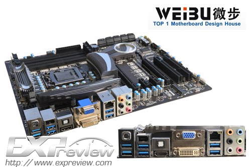

USB 2.0 on kõik USB 3.0-ga asendatud - radikaalne icon_razz.gif thumbs_up.gif

Kas see mitte selle chipseti mõte polnudki, et täielikult üle minna USB3 peale? Kuskilt jäi nagu silma.
