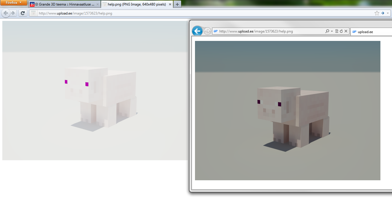

Aga kui kasutan Gamma/LUT Correctionit ja salvestan pildi .png formaati, siis failist otse vaadates pole sellel midagi viga, aga kui uploadin netti üles, siis muutub pilt selliseks: http://www.upload.ee/image/1573623/help.png

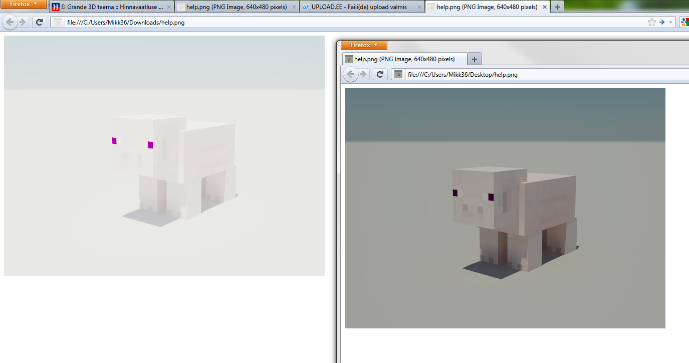

tige kala, eksid.
Probleem brauserite PNG Gamma toetamises.
Spoiler
Salvesta PNG üle mõnes programmis nii et gamma väärtused ära nullitaks.
Irfanview's tehtud Save as sellele help.png failile (ilma midagi muud muutmata):
Spoiler
