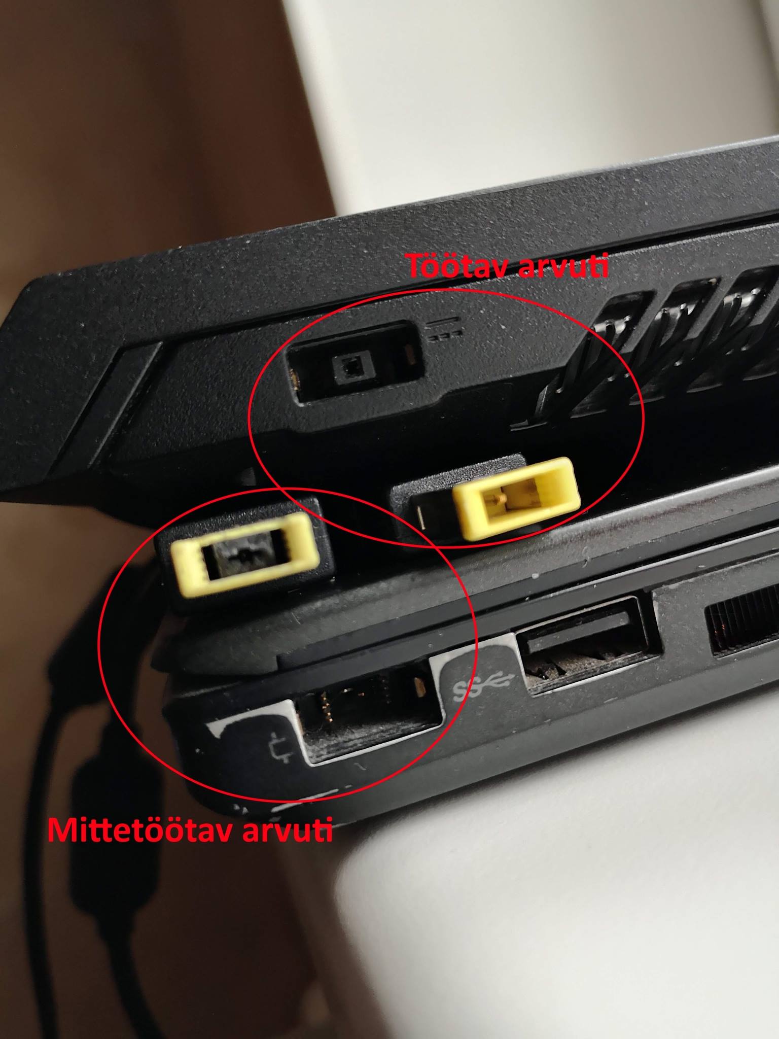

sõnum 29.12.2018 13:05:53 Lenovo T440s adaptri pesa remont vasta tsitaadiga
Tere
Mure selline, et läpaka laadija on ära murdnud läpaka laadimispesas oleva ühe julla. Tegin pildi, kus on näha normaalses seisus läppar (ülemine) ja katkise pesaga läppar (alumine).
Sealt on näha, et katkisel isendil on laadija juhtme otsiku sisse jäänud läppari laadimispesa keskel olev plastikjulla. Tõenäoliselt on midagi veel katki. Nimelt arvuti ei lähe üldse tööle.
Arvuti kasutaja ütles, et läpakas lihtsalt viskas pildi taskusse ja enam tööle ei läinud. Kasutaja ei osanud hinnata, kas see oli hetkeline (vist oli) või oli see tühjeneva aku laadne pildi tasku viskamine. Läpparis on 2 akut. Kas akud läksid lühisesse või mitte, ei oska öelda. Teise laadijaga pilti ette ei saa. Samas selle laadijaga teises arvutis saab
Küsimus- kust otsast alustada selle probleemi lahendamisega?
Või peaks selle lihtsalt maha müüma targematele, kes iseenda jaoks selle korda teevad?
Minu jaoks on sisuliselt 2 varianti:
1) Teen korda raha eest (kuna endal pole vahendeid), st uus pesa või olemasoleva remont (vähetõenäoline?)
2) Võtan ketta ja mälud ning müün maha AS/IS siin samas foorumis.

sõnum 29.12.2018 14:14:47 vasta tsitaadiga
ostad uue pesa:
https://www.ebay.com/itm/Dc-Power-socket-jack-connector-for-Lenovo-T440p-T440s-T450s/173579757042
ja vahetad ära.
http://www.myfixguide.com/manual/lenovo-thinkpad-t440s-disassembly/
Kruvikeeraja ikka leiad.
Suure tõenäosusega sellega remont piirdub.

sõnum 29.12.2018 15:54:40 vasta tsitaadiga
afex kirjutas:
ostad uue pesa:
ja vahetad ära.
Kõlab nagu hea plaan. Tänud!

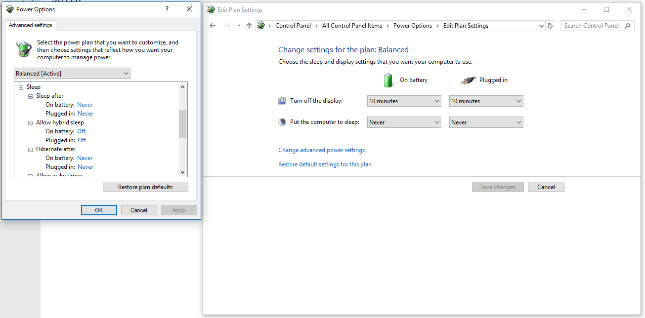

Mis jama võib olla, et arvuti läheb vahepeal ise sleepi kuigi pandud on power settingutest "never". Ja siis ei võta pilti ette mõnikord kui klahvi vajutada ning peab rebootima.
Kiika nendesse seadistustesse.

Lasin power optionsi troubleshooti teha, siis resetis ära eelmine kord ning siis panin neveri peale need (parem pilt).
Eks vaatan täpsemalt sisse, endal samad setingud teisel läpakal ja kõik toimib.
Ikkagi ta ei tohiks töö käigus minna nii sleepi.
