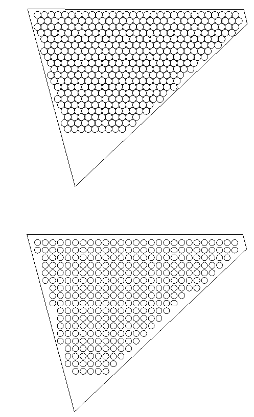

Lifepo4 jah, on nüüd ajalugu oma kirve hinna tõttu. NCR on 2x odavam.
Spaceritega ~3kwh.
Teen spaceritega, ohutum, lihtsam, saab panna juhtmeid ja õhutus parem.

sõnum 26.10.2015 13:07:40 vasta tsitaadiga
Mõtlesin ka seda. Tuleb mingi pikendus siis aretada juurde.
Mulle ei istu see, et katastroofi hoiab ära ainult õhuke 0,1mm isoleer. Eriti veel vibrakeskonnas.
Spacer teeb 2mm õhuvahe igale elemendile.
Kui lisa heatshrink igale elemendile panna, siis ehk julgeks ka.

DVDRW kirjutas:
Ma paneks veel sellised asjad.
Muidu jääb + tabi ja - vahele samuti 0,1mm isoleer.
Eks ta lihtsam ja muretum on ehitada ja nende spaceritega, eriti kui spaceritega ka ära mahub.
Iga elemendi ümber ei ole vaja lisaisolatsiooni panna - need mis omavahel paralleelis on, neil saab ilma - oluline on sinna lisaisolatsioon panna, kus korpused on erineva seeriagrupi omad. Reeglina peal on lisaisolatsioon juba olemas selle õhukese isolatsioonikihi all. Peaks isegi näha olema pluss klemmi poolt vaadates. Kui jootmise teel ei ühenda, siis sellest tõenäoliselt piisab, kui teravaid nikli servi sinna ei jäta punktkeevitamise käigus.
