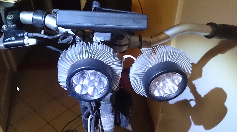

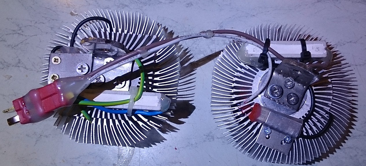

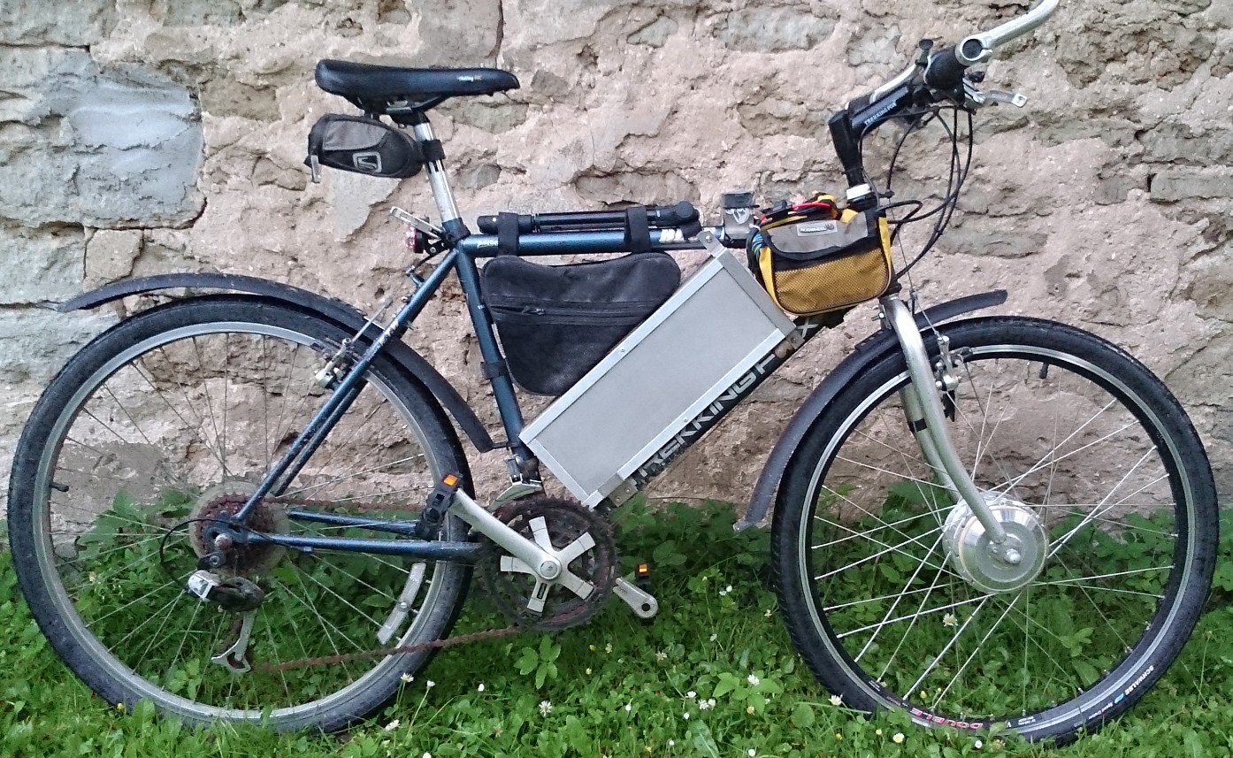

Ma panen talvel 250W esimootoriga. 15ah 36v aku.
Ratas
Spoiler
Naelad
Spoiler
"Pommi" ehitamine
Spoiler
Proovisin eile 100W LEDi saab otse 36v akult toita 1 oomise takistiga.
42v juures on LED 100W, takistisse ~5W
Sõidu ajal ~37V peaks led olema ~60W takistisse ~1W
72v aku puhul saaks panna 2x 100W LEDi järjestikku.
Ledid erienvat pingelt. Soojad ledid on enamasti ~32v külmad 35-38v
Juhtus lihtsalt olema suht kõrge voldiga LED.

100W LED esituli ~10€
Spoiler
Sõites jahutusega probleeme pole. Radika vahel on ka 50kraadi NC bimetalllüliti.

Kaugele näitamiseks peaks olema beam ~2°. See on 45° seega ei näita midagi.

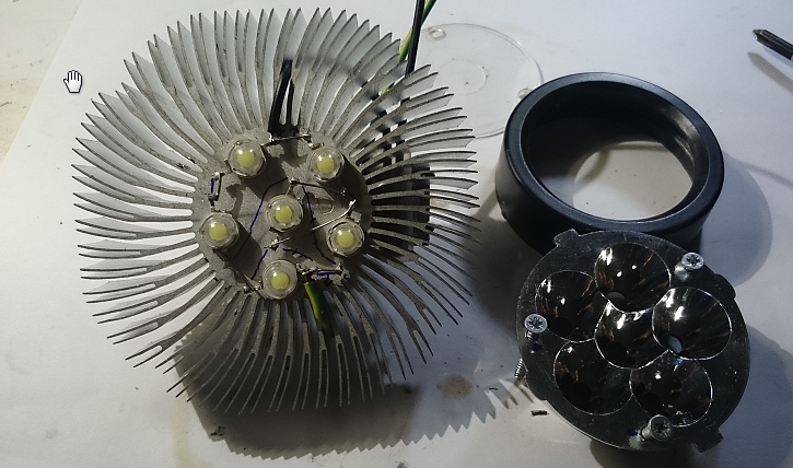

Järgmine lootus on panna neid mitu tk 10w cree LEDidega. Reflektorid käes, test on paljulubav.
Sellised lambid sai ka tehtud 2x18W led:
Spoiler
Spoiler
Spoiler
Reflektor RIMI 1€ led taskulambist.
Kuni 40km/h kannatab sõita et pimedas aukudest mööda põigelda jõuaks.

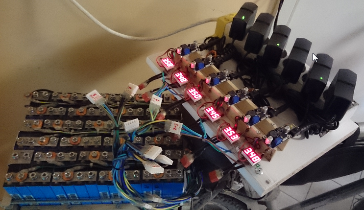

Lifepo4 balancer
