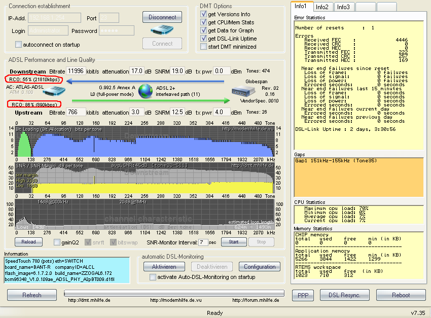

hmm... lõpuks uurisin kodust kiiruse mis ruuter näitab DSL all: Bandwidth (Up/Down) [kbps/kbps]: 252 / 11.996
kas see on loogiline mingi paketiga? mina sellist asja elioni lehelt küll ei leidnud... Peaks klienditeenindusse pöörduma või olen ikka ise loll?
Vaata kaabeldus ja filtrid üle. Kui kasutusel veel veneaegne kahesooneline kaabel, siis näita sellele kiiremas korras tuld.

http://www.m8lll.com/dmt.jpg
keegi tark oskab anda hinnagu nüüd selle screeni kohta? on midagi valesti?
Mul põhimõtteliselt sama seis. Viimase 6 tunni jooksul on tekkinud 300k FEC down errorit. Ennegi huvi tundnud miks neid niipalju tuleb. Samas tv pilt ja internet on korras. Kiirused on paigas ja katkestusi ei ole olnud.
Minul igatahes errorite arv vähenes kõvasti peale ruuteri firmware update'i.
24h jooksul:
FEC Errors (Up/Down): 1 / 40
CRC Errors (Up/Down): 1 / 0
HEC Errors (Up/Down): 0 / 0
Kommentaarid: 54 loe/lisa Kasutajad arvavad:  :: 0 :: 0 :: 52

salatoimik, ma soovitaks sul selle kohe kiiremas korras likvideerida. Sul võib praegu 11,996 kiiruseks seal tulla aga võibolla näiteks mingine 7 dB SRN korral, korraliku kaabliga aga üle 10 dB SRN. (Tegu on näitega).
Ehk siis saaksid palju puhtama signaali kätte ja see läbi keeratud kruvi on eriti julm. Arvatavasti elad jaamale väga lähedal, et sul see nett niimoodi kohale jõuab.

raido357 kirjutas:
On ikka nii kehv? http://i236.photobucket.com/albums/ff15/salatoimikud/dmt20071216_1513.png

FEC errorid näitavad, et paketidele lisati parandus. DSLAMist tulevale paketile pannakse lisa bitt külge, jõudes modemini kontrollitakse, kas pakett on sama mis jaamast tulema hakkas, kui ei kasutatakse seda lisa bitti paranduseks. FEC errorid on sisuliselt suva. Kui hakkad CRC ja HEC erroreid lademetes saama, siis on pilt ruutus ja pingis augud.
Kui endal seda kahesoonelist eemaldasin, murdus see lihtsalt miljoniks tykiks, enne kui seina pealt kätte sain.

http://www.m8lll.com/dmt.jpg ...
mis, DMT on windooza jaoks olemas, kunagi uurisin asja pealiskaudselt, jäi nagu tunne, et see ainult Linuksile
