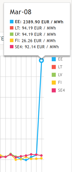

Mis sellest narva kaevanduste üleujutamise plaanist sai? Prospekt oli vägev aga arvutus ei taht väga toetada, rääkimata maa sisse-välja pumpamisega mingi setete transpordist. Klaasike anyone?

| Tuumajaama võimsuse reguleerimine on nii aeglane, et midagi peab seal kõrval olema, mis kiiremini suudab reageerida tarbimise kõikumisele. Salvestus sobib selleks üsna hästi, nagu sobib ta ka päikese ja tuule tootmise ühtlustamiseks tarbijate nõudlusega. |
Put your money where your mouth is.
Soojusväljundi reguleerimine ei võrdu elektriväljundi reguleerimisega ja vastupidi. Neil on omavaheline seos aga mitte 1-1le. Soojusväljundit hoitakse iga soojusjaama puhul optimaalsel tasemel, et vältida termošokke.
Edasiteks argumentideks palun kirjelda detailselt kuidas toimib auruturbiin ja kuidas toimub elektrivõimsuse reguleerimine koos sinna juurde kuuluva viitega auruturbiini poolt käitava generaatoriga. Pane palun kõrvale samad andmed nt Sopi tuulepargi ja Kiisa akude osas. Ja aktiivse tootmise ajal. Lisa juurde seadmete loetelu mis on vajalik - ennetavalt, tuulele- ja päikesele kehtivad oluliselt leebemad nõuded (kuigi võrgueeskirjas on "lisanõuete" peatükk siis need leevendavad seatavaid ootusi oluliselt). Akude (sh. mehaaniliste) korral on nõuded võrreldavad, tootmisgarantii aga mitte. Kirsina tordil - kuidas hallata reaktiivenergiat olukorras kus mehaanilist tootmist on vähem või oluliselt vähem?
Tänane seis on siis selline (üldistavalt, ei viitsi teksti liigendada, hunnik numbreid):
Plaan (kõik tahavad riiklike garantiisid, sisuliselt dotatsioon aga teise nimega, seega pole mõtet argumenteerida, et dotatsioon paha vms, nagunii tuleb see raha maksumaksja taskust):
0.5GW meretuult (vajadus on tegelikult suurem, 2GW aga noh, las olla) - miinimum miljard, tõenäoliselt 2-3 kanti (läänemerre on igast jama uputatud, see toob projektile üllatusi ja pole triviaalne kulu)
0.5-1GW gaasi eelkõige inertsi tagamiseks aga ka tipu ootamatusteks - ~2 miljardit, talvise külmaga määrab hinna just see tootmine
~200MW keemilist akut (~600MWh) ja/või ~500MW (~2GWh) pumphüdrot - ~200 miljonit kuni 4 miljardit (loodetavasti Salve projekt kukub ära)
Gaasi infra laiendused (300MW Narva gaasijaama jaoks - juba sisuliselt paigas) - ~500 miljonit
Põhi- ja jaotusvõrgu ümberehitused - vähemalt kaks miljardit, sõltuvalt meretuule projektidest kümnete miljarditeni.
Reaalselt vaja asendada ~1GW tootmist umbes-täpselt järgmine-ülejärgmine aasta (sest kõik vaidlused-tehniline osa jms võtab ise ~1-2 aastat) ja praegune plaan on ehitada laias laastus 1.2 - 2.2GW tootmist makstes selle eest (vahet pole kas otse või läbi garantiide/võrgutasude) ~4 - 10+ miljardit.
Talviseid ulmelisi hinnatippe see alla ei too (s*tal päeval on ikka kallis gaas hinda dikteerimas; parimal juhul on nivoo madalamal aga üksikud tipud kõrgemad - suurtarbjat see ei aita, nemad ei saa midagi fikseerida), võrgutasud lähevad üles (inerts tuleb väga kallilt, gaasist + võrguehitus/-arendus vaja tagasi teenida)... Kas lihtsam poleks öelda f-it ja võtta ~2 miljardi eest 1GW gaasi sügis-talviseks perioodiks, vähendada seeläbi inertsi vajadust ning hoida võrgutasud-muud kulud all ning kogu elektriarve enamvähem mõistlikul tasemel?
