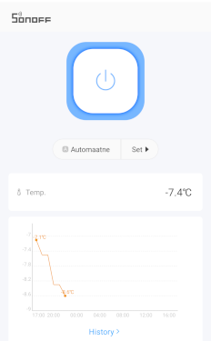

Kasutan aastaid Sonoff temperatuuri andureid. Viimastel kuudel on temperatuuri ajalugu viitega. Tahaks näha palju öösel külma oli aga peab ootama õhtuni. Mõnikord on viide 12-15h.
Muidu kõik vidinad töötavad aga ajalugu ei salvesta reaal ajas. Tundub, et serverid on koormatud.
Kas Sonoff iHost lahendaks probleemi? Hetkel arvutitargast saaks 80€ kohaliku salvestaja. Mõtlen, et kas hakkan seda kadalippu ette võtma. Andureid ja seadmeid on nii palju, et ei teagi kas suudan kõik uuesti samamoodi tööle panna

Minul on nad nii ewelinkis kui home assistantis ja pole küll tuvastanud, et oleks mingi viide

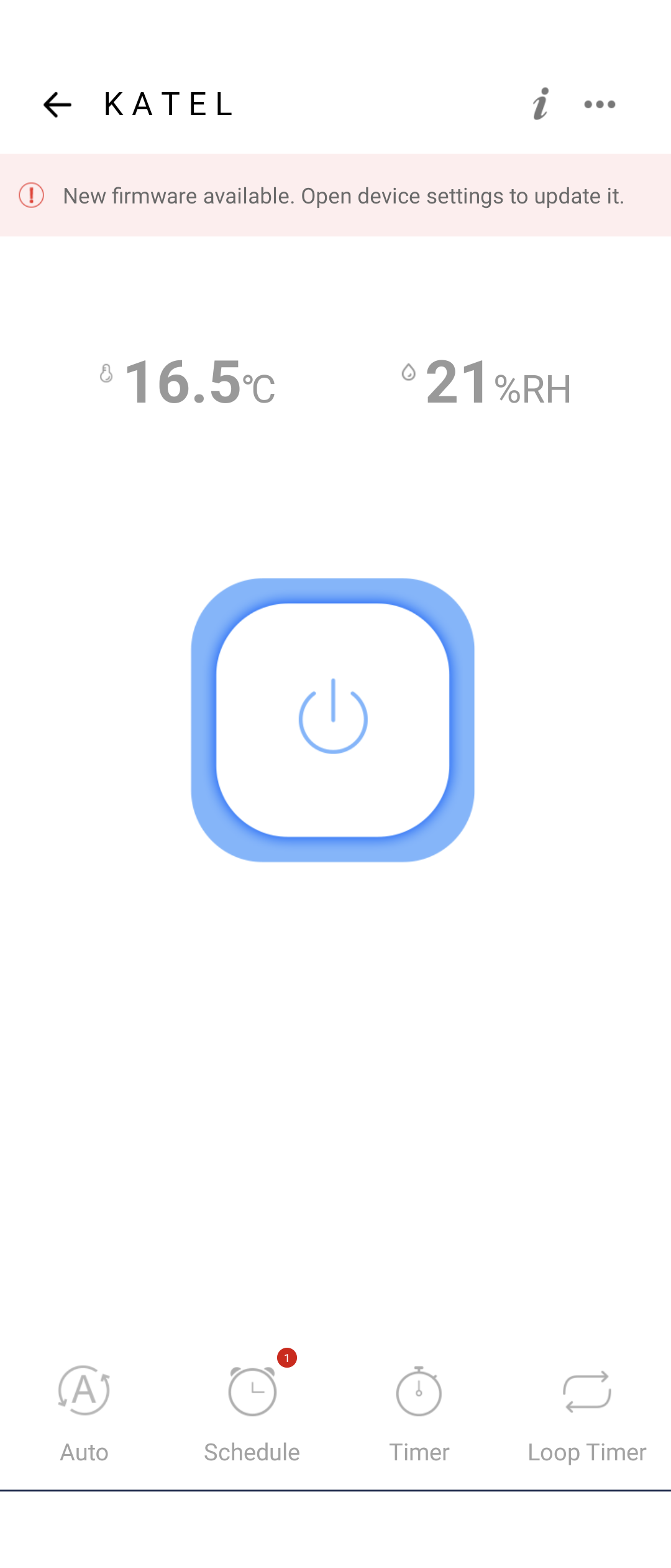

Kus ma seda graafikut näen?

Tuleb vist välja, et see ajalugu on kuidagi ruuteriga seotud. Tegin restardi ja kohe ilmus ajalugu. Kas siis mingid pordid suunamata? See viide on olnud koguaeg aga viimasel ajal aina pikemalt.
Ruuteriks vana asuse kopsik mille mälu on pidevalt täis.

Uuenda fw ära esmalt
