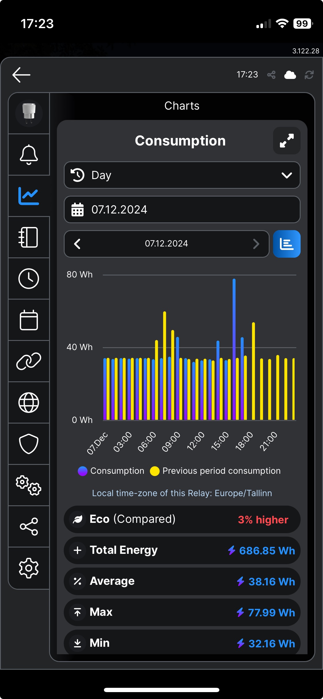

Tuya ja HA saad kas või sekundi täpsusega koguda kui väga tahad. Endal 1 minutist intervallide hetke seisu kogumas ja hiljem tunniks summerinud.
