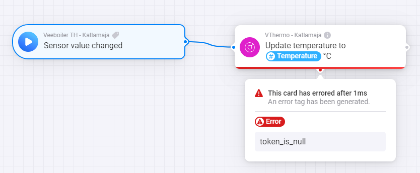

mega, ma lahendasin omal temperatuuri vThermosse saatmise (advanced) flow'ga.
Mul on ühe Fibaro implantaadi küljes mitme toa sensorid. Kuna Homey ei lase mul seda implantaati mitmeks eraldi temp. sensoriks lammutada, siis tegin lihtsalt flow, mis temperatuuri muutumise korral saadab selle info tolle toa vThermosse.
tagasi üles
mega
HV Guru
mega
liitunud: 12.02.2004
Autoriseeritud ID-kaardiga
sõnum 23.08.2023 15:49:45 vasta tsitaadiga
degreal kirjutas:
mega kirjutas:
Kas keegi kasutab Homey peal virtuaalset termostaati vThermo koos Tasmota SonOff TH16-ga? Probleem järgmine peale korralikke elektrivõrgu häireid (tuli-läks-tuli-läks...) ei saanud enam Tasmotaga SonOff TH16 moodulit õiges režiimis SonOff äpi külge. TH16 saab MQTT Broker-iga kenasti ühendust, aga SonOff äppi saan ta ainult "basic"-una külge, ehk siis ilma temperatuurita. Lähemalt uurides selgus, et see SonOff äpp Homey'le on EOL ja peaks kasutama Tasmota MQTT / MQQT Client kombinatsiooni. Selliselt sain kenasti TH16 Homeysse koos temperatuuriga, aga nüüd ei näe vThermo seda seadet enam!
Ideid, soovitusi?
Äkki resettis lihtsalt tasmota ära? Kas tasmota veebiliideses on module type ikka "Sonoff TH"?
Sonoff jubinad tunduvad ääretult tundlikud võrghäirete suhtes.
Jep, näitab "Sonoff TH module". Peale katkestusi ma pidin pooled Sonoffid üle confima, selle kaasaarvatud. Osad olid läinud AP mode. Aga seal pole nagu väga midagi confida! Kui Homey näeb nii tempi ja laseb lülitada, siis peaks nagu ok olema. Tegelikult leidsin ka Homey foorumist vThermo alt sama probleemiga ühe kasutaja ja pole ka lahendust leidnud...
warwas kirjutas:
See on hea mõte, lülitamise pean siis ka nii tegema.
edit: millegipärast tuleb error:
Manus
