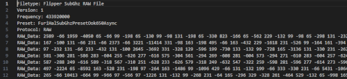

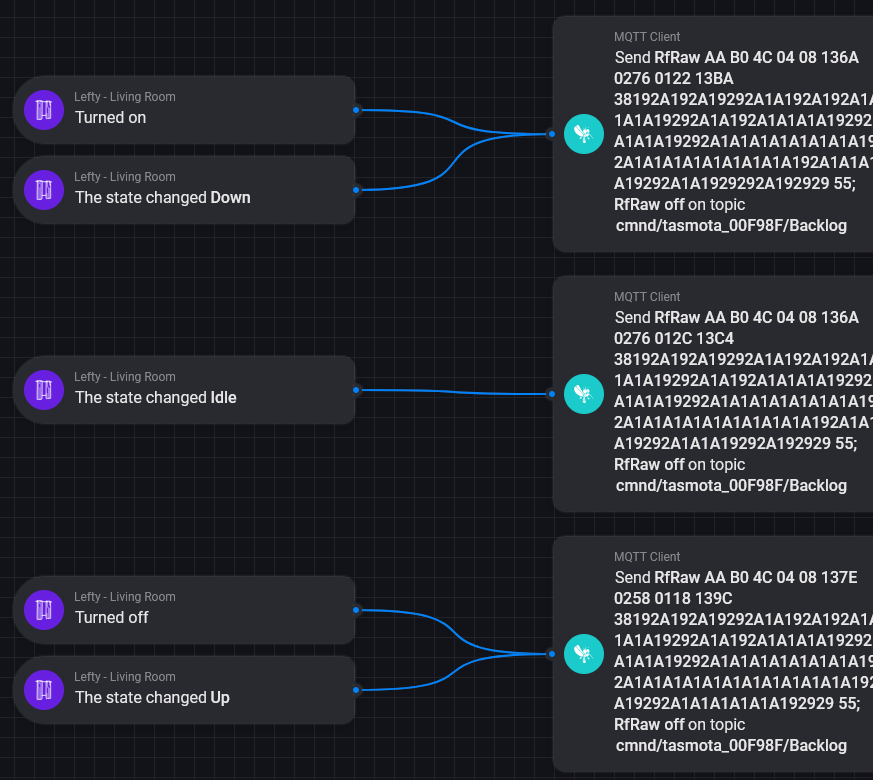

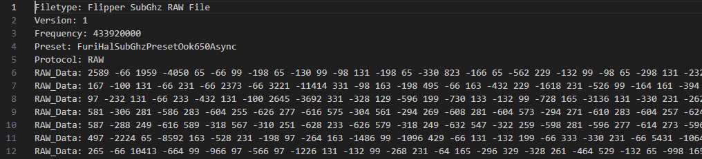

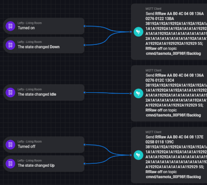

warwas
HV Guru
liitunud: 06.07.2003
02.07.2023 16:10:30
| warwas kirjutas: |
RassK, jah, Flipperist saab failid kätte. Puhas tekst, sarnane sellele jorule, mis Homey ise näitab.
Leidsin ka ühe projekti, kus kasutatakse CC1101 raadioga ESP32'te nende failide uuesti maha mängimiseks - https://github.com/simondankelmann/Esp32-SubGhz
Kui sellele nüüd mingi lihtne http API ette teha, siis võiks teoreetiliselt ju profit! olla.
Enne ise ehitamist tahaks korra veel Sonoff'i RF silla ära proovida.
Nii palju, kui ma eile foorumitest kaevasin, siis selle viimase revisioni "tasmotaseerimine" on leebelt öeldes problemaatiline aga kuna proto võiks lihtne olla, siis äkki saab ka hiinlaste fw selle puldi kuulamise ja taasesitamisega hakkama.
John Smith, tänud! Uurin! Kuna BREL'i äpi kirjelduses oli öeldud, et vaja kindlasti nende Hub'i kasutada, siis ma eile edasi ei uurinudki. Nüüd kommentaaarides sobrades selgus, et vist on ka otse mootoritega suhtlemise võimekus olemas. |
Juhuks, kui keegi veel analoogse problmeemiga maadleb, siis mul vist õnnestus oma kardinad nüüd Homey'st juhitavaks saada.
Kuna ükski vähem või rohkem alternatiivne äpp neid jutule ei võtnud, siis tuli leida mingi eradiseisev seade, mis õiget "dialekti" rääkida oskaks ja selleks osutus Sonoffi RF Bridge. Joppamise tulemusena õnnestus saada R2 v1.0 variant (e. viimane lihtsalt moditav) millele läks peale Tasmota ja Portisch (orig Sonoffi fw ei osanud minu pulti kuulata). Edasi oli juba puhtalt vormistamise küsimus - fikseerisin kõik puldi erinevad nupud, Homey'sse lisasin virtuaalse puldi ja flow, mis nupuvajutused event'id MQTT sõnumiteks teeb.
| tagasi üles |
