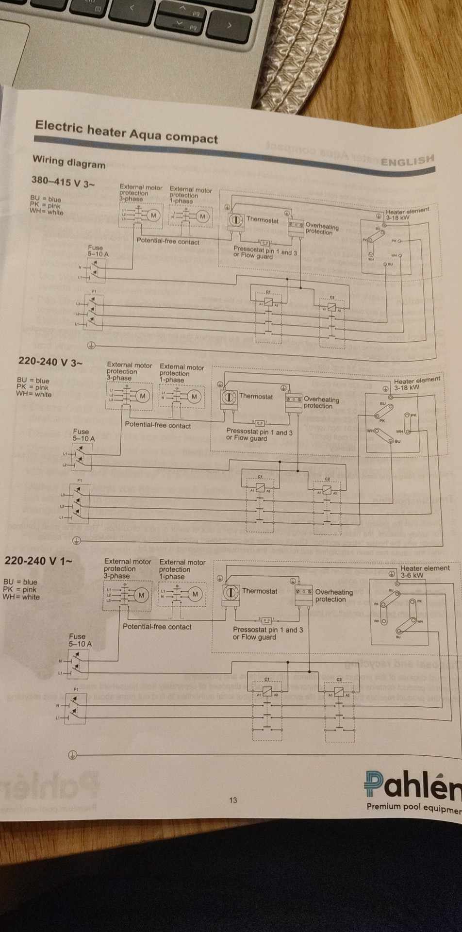

Kuidas teostaksite basseinivee soojendaja juhtimise või üldise elektriskeemi.
Sisuliselt tavaline 6kW elektritenn (3x2kw tennid)
Pahlen 6kw mudel:
Spoiler Spoiler Spoiler
5g2,5 kaabel läheb maja kilbist (3x16A kaitsme tagant) basseini "tehnokasti" ja edasi vaja mõelda. Küttekeha ees on 400w veepump+filter , mida sooviks ka eraldi lülitada ilma kütteta (filtreerimise eesmärgil)
Küttekeha sees on veevoolu andur/lüliti ehk siis veepump peab rakenduma paralleelselt.
Kuna sauna jaoks kasutan sellist asja nagu bleboxi suanabox (seni ennast kenasti õigustanud HA tugi jne ning kõigest 100€) https://blebox.eu/en/product/saunabox/ siis kas sama seadet ei saaks selle küttekeha juhtimiseks rakendada? Kuidas teostada pumba lülitamine koos ja eraldi...
Mingeid erinõudeid peaks ka jälgima? Mõtlen siinkohal mingeid rikkevoolu kaitsmeid vms. Kuigi sauna puhul seda vist ei saanud kasutada (või eksin) Ikkagi vesi ja elekter... icon_rolleyes.gif
1)Kaane saad eest ja pilti teha?
2)Kumb siis on, andur või lüliti? - esimesel juhul tuleks pumbale eraldi toide, teisel juhul tuleks toitekaabel küttekehast.

Pilti seadme seest hetkel ei saa, kuid manuali skeemi:
Sees on lüliti, mis piisava veehulga surve peale siis lülitab eraldi releed - "flow guard"
Q: Mis seal joonisel see C1 ja C2 on ?

Eks ta kontaktor ole. Võib ka relee öelda. Ma ei tea, kas kuskil on seadus või tava, kust läheb relee ja kontaktori piir. icon_smile.gif

Mingi erinevuste kirjeldus on siin:
https://www.electricalclassroom.com/difference-between-contactor-and-relay/
Aga eks see piir vahel hägune on, eriti suure relee ja väikese kontaktori vahel. icon_lol.gif

Jah - st. tünnil ühtegi teist kütet ei ole. Küll aga ei ole mõeldud alati vee üles kütmiseks vaid ~26*-36* vahemikus hoidmiseks. Vee vahetamisel lasen tünni 30+ kraadi vee.

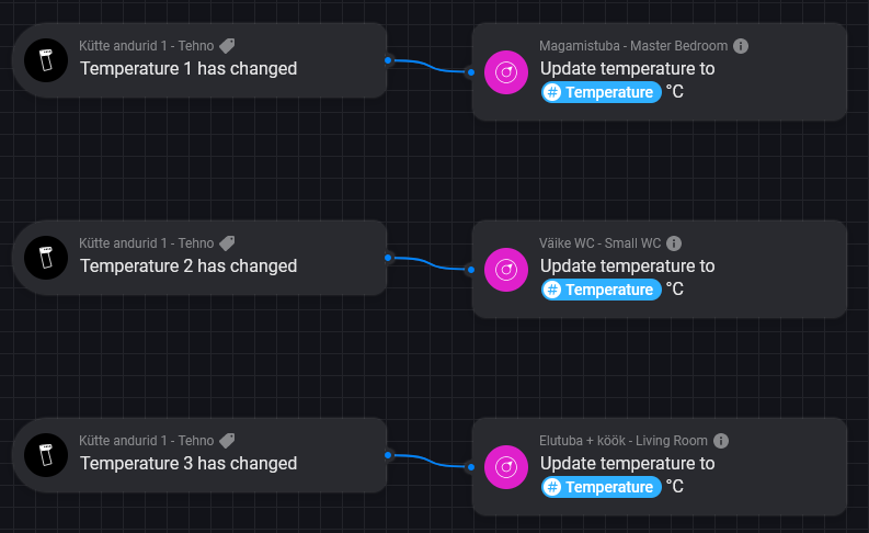

mega, ma lahendasin omal temperatuuri vThermosse saatmise (advanced) flow'ga.
Mul on ühe Fibaro implantaadi küljes mitme toa sensorid. Kuna Homey ei lase mul seda implantaati mitmeks eraldi temp. sensoriks lammutada, siis tegin lihtsalt flow, mis temperatuuri muutumise korral saadab selle info tolle toa vThermosse.
tagasi üles

warwas kirjutas:
See on hea mõte, lülitamise pean siis ka nii tegema.
