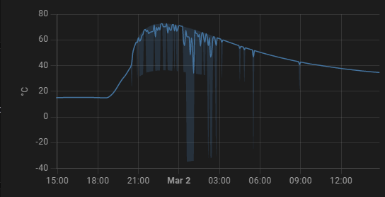

Ma pulli pärast panin ühe anduri endale leiliruumi. Kuni sauna temp oli alla 100C oli kõik hästi, kui üle 100 läks hakkas andur kuju muutma icon_biggrin.gif
Spoiler Spoiler Spoiler
Eeldatavasti ABS plastik korpuseks, selle klaasipunkt on 105°C.
