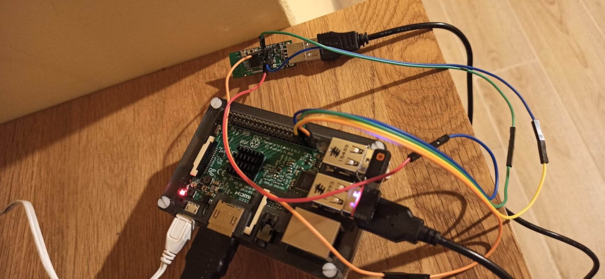

Õnnestus endal cc2531 ära uuendada viimase FWga. Asi läks tunduvalt paremaks, Aqara E1 püsib hetkel kenasti ühenduses ja nüüd kuvab ka seadme temperatuuri ja aku taset.
Kahju, et selle pulga fläsh selline cluster peab olema. Need pinnid seal küljes ikka liiga väiksed aga kui need eemale suunata siis õnnestus pistikud otsa suruda. Pistikud pigistasin näpitsatega vähe kokku kuna muidu ei oleks otsas püsinud. Sõbra käest sain pi3 ka korraks laenata, et wiringPiga üle kirjutada.

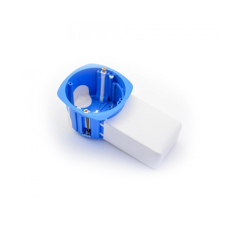

Skännisin veits Esvika epoodi, juhuslikult jäi silma seal üks seadmetoos - neile, kellele meeldib oma seadmeid seina sisse peita.
Kunagi on siin teemast läbi käinud indome's pakutav toos Fibaro moodulitele aga too ei sobinud kahekihilistesse seintesse.
Kaiser Econ Flex, speci järgi "For panel thickness 7-30 mm", tundub üsna paljulubav. Toosi kohta suht krõbeda hinnaga ka.
https://pood.esvika.ee/installatsioonimaterjalid/seadmetoos-tuulekindel-75mm-o69-econ-flex

| Neid on odavamaid ka, ise panin Kaiser 1068-02 paari kohta.

| Nojah, seda enam olemasolevasse auku ei vääna, peab enne kipsimist paigaldama.

Esimene Econ Flex läks täna seina. Sobib hästi topelt kipsiga seina ja mooduli paigaldus oli ikka hulga mõistlikum. Fibaro moodul Switch \ Dimmer mahub väga hästi sinna kotti.
Igal juhul väga rahul sellega
