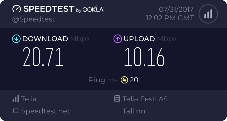

Sain oma antenni kätte. Modem Huawei E3276, kodu 20M/5M
Kiirus ilma lisaantennita:
Kiirus lisaaantenniga:
| Kommentaarid: 28 loe/lisa |
