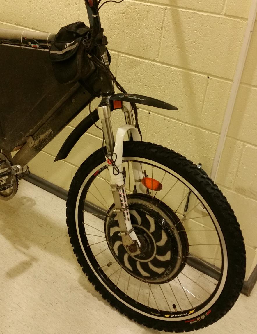

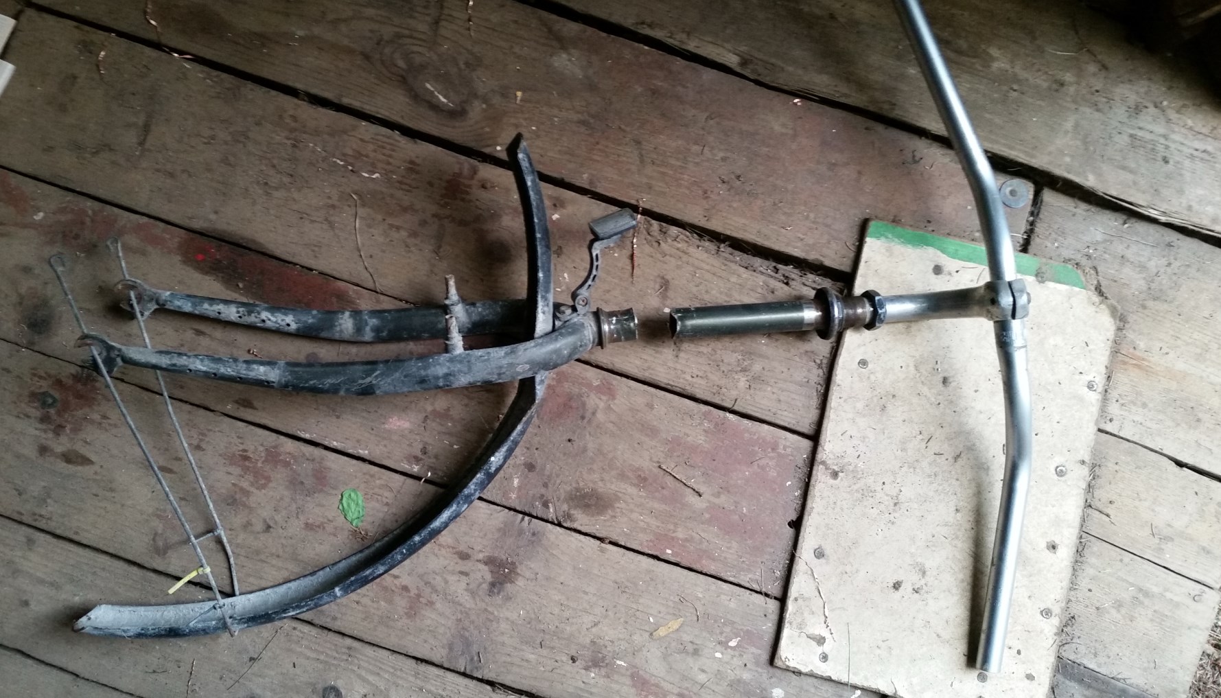

Juhtus siis nii:
Spoiler Spoiler Spoiler
Kuidas suhtuda esiamorti koos mootoriga?
Mootor või amort läheb kiiremini läbi?
Ladusin MP2 mootori 28"lt 26"le ümber.
76 km/h asemel on nüüd 70 km/h
Aga tõmme on see-eest parem.

DVDRW, lukusta ammort ära kui asfaldi peal sõidad. Näen, et oled metallist tugevduse ka lisanud, seega peaks kõik ok olema. Endal samamoodi, esiamordiga...

DVDRW kirjutas:
Juhtus siis nii:

50 000 km lõksutamist 7kg mootor kahvliotsas on teinud oma töö.
