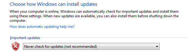

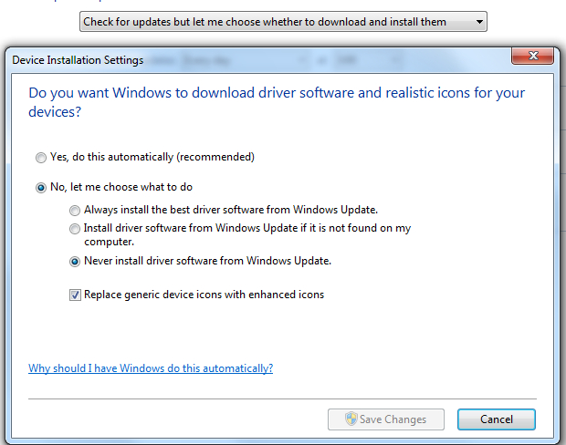

Automatsed uuendused keelasin alates sellest hetkest, kui win7 x64 pakkus uuendusi, mis polnud mõeldud x64 süsteemile. Puuduvad andmed, mida eelnevalt installitud oli, kuid jama parandada oli ajaliselt kulukam, kui värske install koos ~20 programmi häälestamisega.
