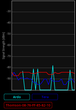

Vahepeal uuendasin sülearvutil Inteli wifi tüüreli. Täna hommikuks oli Inteno wifi jälle pange jooksnud. Inteno Status/Overview lehelt seekord ühendust ega IP-eraldamist näha ei olnud. Kuid ARP kirje oli veel olemas. Imelik oli see, et Wifi kanaliks oli statuse lehel 7, kuigi tegelikult on pandud 9. Mõtlesin et kontrollin Wifi Analyzeriga, mis kanal on. Oli siiski 9 kanal aga signaal hüples, olles enamjagu ajast kadunud. Wifi protsessi restartimine jälle aitas.
