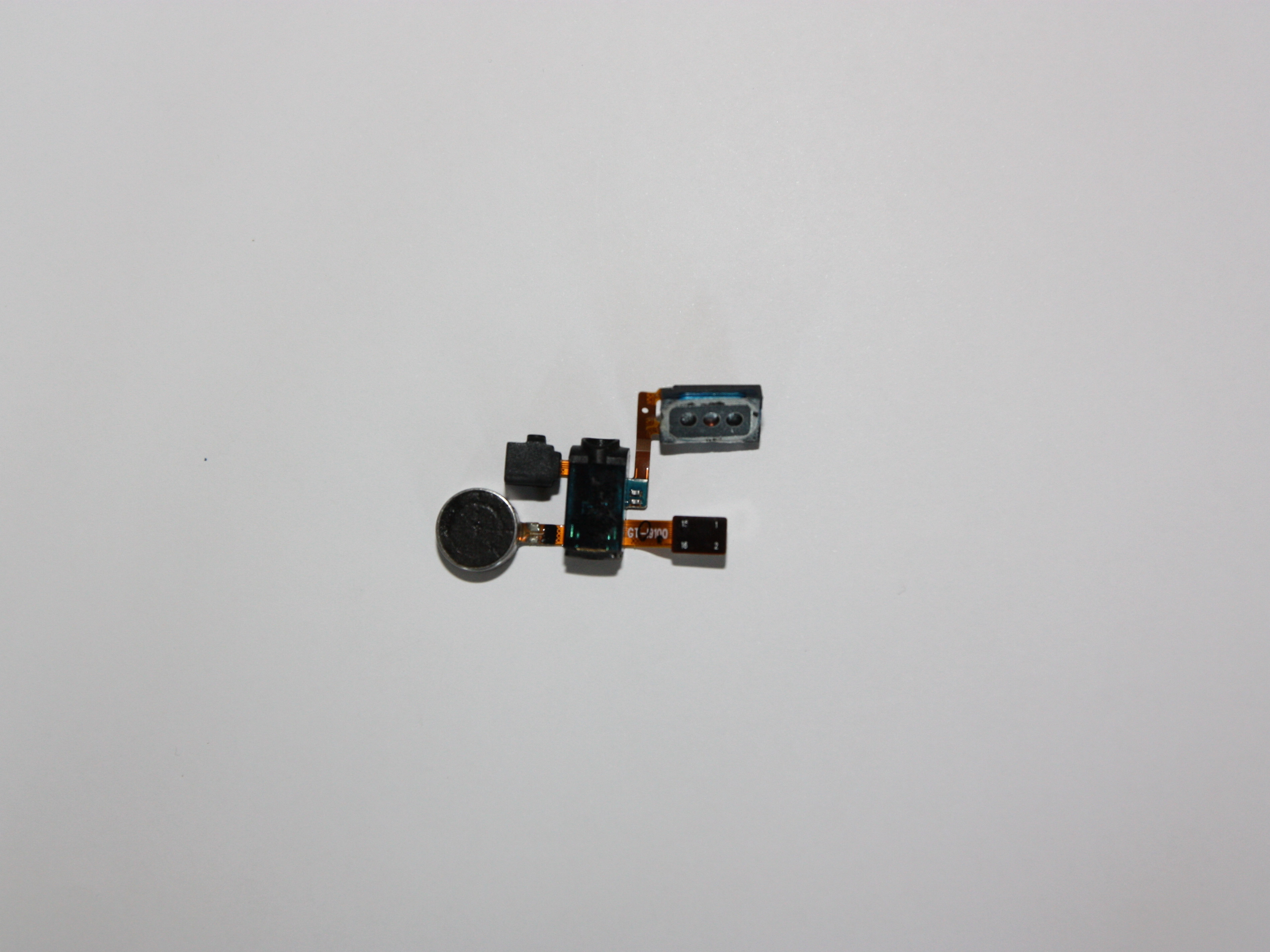

| Mitu kõlarit on I9100 telefonil? Peamine kõlar on telefoni tagaküljel all paremas nurgas, siis teine on mõistagi see, millest kuuleb vestluspartneri häält. Misasi see silindri kujuline komponent on? Mingi kolmas kõlar?

Mihkel.
HV Guru
liitunud: 16.06.2003
15.09.2014 21:56:22
| Kas see mitte ei olegi kõnede kõlar?
| Kommentaarid: 92 loe/lisa |
Kasutajad arvavad: |
0 :: |
0 :: |
82 |
| tagasi üles |
mightythor
HV veteran
liitunud: 02.12.2004
15.09.2014 22:28:52
| Mihkel. kirjutas: |
| Kas see mitte ei olegi kõnede kõlar? |
Ei. See asub telefoni tagapaneelilt vaadates üleval vasakus nurgas. Ma kahtlen, kas see üldse kõlar on.

ivar80
HV kasutaja
liitunud: 25.10.2004
15.09.2014 23:23:11
Subwoofer
