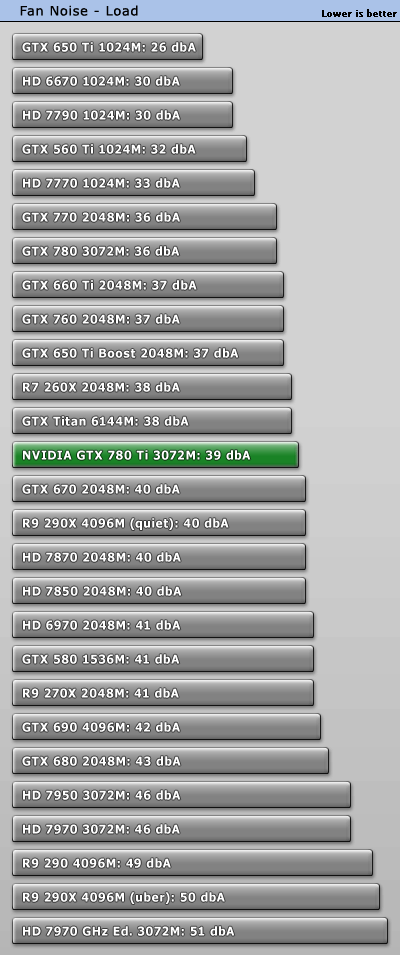

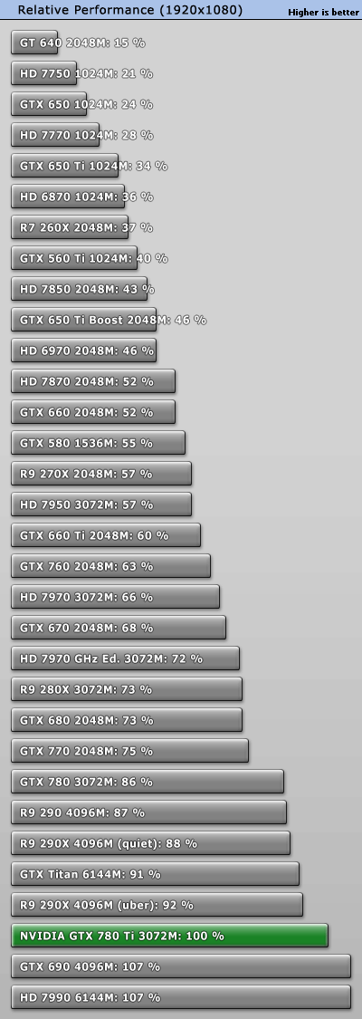

Need kaks pilti Techpowerup'i reviewst võtavad asja kenasti kokku:
Spoiler Spoiler Spoiler
8% kiirem kui 290X Uber mode'is.

link :: NVIDIA GeForce GTX 780 Ti 3 GB
Perf on 8% parem kui 290X ja 9% parem kui Titanil
Hinnaks 700. Vähemalt saate selle 150+ taala eest parema jahuti kui AMD-l

Õigus, neet 2 pilti võtavadki asja kenasti kokku. Hunniku lisaraha eest saa 8% parema perfi icon_lol.gif

londiste kirjutas:
Draco, erickuga ei soovita vaielda, tal on gtx480 olnud, mille müratasemest 290/290x jääb ikka väga vähe puudu icon_biggrin.gif
Jep. Kusjuures mul oli GTX 480 tänu ülihästiventileeritud innovatiivsele korpusele (Silverstone RV02) veel niigi jahedam ja seega vähem lärmakas. Ei taha ette kujutadagi mida ta teeb mõne mehe umbses ühe 120mm ventikaga korpuses....

sõnum 07.11.2013 17:57:54 vasta tsitaadiga
anandi review on tunduvalt huvitavam.
780ti voolutarve on täpselt 290x quiet ja uber mode keskel ja load (crysis 3) noise on ~2db kaugusel 290x-st.
tea kas see tuleneb korpusest (nzxt phantom 630 windowed nähtavasti)?´
edit:
ehh, ma ei oska lugeda. 290x uber noise on ikka 5-6db kõrgemal.

No nii. 7-8% kiirem kui 290x @ über mode. Hinnapreemium 150$ on suht pettumus, aga OC hullud jooksevad kindlalt selle kaardi peale tormi. Klokkub oodatult hästi. 1300 kellad ei tohiks aftermarket jahutustega probleem olla. Kui 290X puhul tuleb korraliku vooluahelaga kaarte oodata, siis NV on läinud kvaliteetsemate komponentide teed.
Eks igaüks ise otsustab, mis tema jaoks see kõige õigem valik on.
