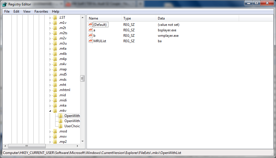

Mida teha juhul kui "Open with" paremkliki menüü ei taha täituda soovitud programmidega?
Topeltklikiga avatakse mkv laiendiga fail vaikimisi Windows Media Playeriga, "Open with" dialoogis on üks recommended programm vaid, selleks BS Player. Kui valida "Open with" dialoogist WMP, siis seda lisaks ei teki recommended'i alla.
Kuidas saaks BS Playeri otse paremklikimenüüst kättesaadavaks ?

Open with...choose default program ja kui seal ka midagi ei ole, siis browse ja otsi vajalik programm yles ja pane linnuke juurde

mikk36 kirjutas:
Arvatavasti peab käised üles käärima ja registri kallale minema.
Salvesta ja impordi see:
[HKEY_CURRENT_USER\Software\Microsoft\Windows\CurrentVersion\Explorer\FileExts\.mkv\OpenWithList]
"a"="bsplayer.exe"
"b"="wmplayer.exe"
"MRUList"="ab"
Improviseerisin exe nime osas.Peaks vist bsplayer.exe olema.

tomorrow, selline pilt vaatas vastu:
Spoiler Spoiler Spoiler
