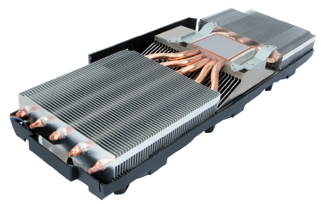

Sai eile installitud Scythe Musashi VGA jahuti 4850-le. jube pirakas on küll, pidi kasti isegi lõikuma veidi, kuid tundub et jahutab viisakalt. Full loadis ja väikse oc temp naljalt üle 60 ei liigu.
Ajasite ka isu peale ja sai ka ära ostetud Club 3D 4870 OC peale kuna orig. jahutus lärmas liialt.
Originaalis oli mu kaardil VRM kivikestel päris larakas radikas. Vedas et see üldse lahti tuli ja ühtki kivi ära ei lõhkunud. Sinna oli paksult termoliimi pandud. Nägin kurja vaeva, et termoliim eemaldada ja panin uued radikad peale. Seda kõik selleks, et orig radikas oli liiga kõrge ja jäi Scythe ette. Ärge teie sama viga tehke! GPU VRM temp tõusis 25 kraadi selle Scythe kaasas olnud radikakesega! Täna kakkusin jälle laiali ja panin Club 3D VRM radika tagasi. Scythega kaasas oli vaskplaat e. distantsplaat saamaks suuremat vahet Scythe ja kaardi vahele. Sellest küll ei piisanud ja jahutus ja VRM orig radikas on omavahel koos ning Scythe kaardile päris ideaalselt ei istugi, aga sain temperatuuri jälle alla. 3D marki tehes oli VRM temp 96 ATImeeste hinnangul on 105 kraadi maks ja üle kriitiline.
Ning jah, minul ka jahutus loksub peal. Sest vardad, millega on jahutus kinni ja läbi viidud kaardist on oluliselt väiksemad kui avad ja need vardad siis loksuvad neis avades.
Ka mingit ulmejahutust nagu mõnelpool kiidetakse (idles 30 kraadi 4850'ne peal) see Scythe ei paku nagu. Mul on kõik ArticSilver5'ga kokku pandud ja temperatuurid on suht samad mis originaaliga.
GPU idle 52 kraadi ja peale 3D Marki 64 kraadi @ 1600 rpm

eeroj, VRM temp ei ole max 105, VRM @ ~127C* teeb alles kaart automaatselt shutdown`i. Idle 52C* on imo küll palju. Sul kontakt kehvasti saanud või pastat palju või siis hoopis andurid valetavad icon_rolleyes.gif
Leidsin 105c foorumist, 1 tüüp oli ATI suppordist küsis ja seal öeldi, et üle 105c ei tohiks lasta icon_rolleyes.gif Et mul pea 100C läks ei ole pasta ega paigutuseviga. Seal olid radikajunnid termokleepsudega.
Nüüdsed temperatuurid ei tohiks samuti kehva kontakti veast tuleneda. Nagu varemgi pastat määritud... ArticSilver läheb mõne päevaga jahedamaks, aga mitte suurusjärgu võrra.
Näidud võtan Everestiga. Samas ei saa vast ka võrrelda 4850 ja 4870 OC'd. Ega tea kah palju neil vahet on. Minu oma on isegi idles kole kuum. Võta kasti kaan eest ja soojendab varbaid paremini kui kass icon_wink.gif

eeroj, vahelduseks võiksid uusima rivatuneriga ka tempe vaadata. Everest võib valetada (nagu kõik softid tegelt).

GTX 280/GTX285-le mõeldud AC Accelero extreme ka Eestis müügil kuskil?

S1+ 120mm kvaliteet vent @ 7v ja vajaliku kohta radikad ning kaart ongi jahe (ise sain enda oma 700/1110 kelladega nõnda jahedaks et furmarki ajal võis vabalt käega katsuda... stock jahutusega kõrvetas. Ehk siis üle 60 ei tahtnud eriti minna).
AC S1 radikate küljes olev liim on ainult ülim piix. Seega soovitaks mingit asjalikumat liimi osta. Oomipoes müüakse aga sellega see hädä et kui pärast tahad radikaid maha võtta on suht kõvasti kinni.

oomipoe kraam ei ole ka alati korras. ühe partii teibiga panin vrm radikad kinni ning üks kukkus ära mõne aja pärast (ning siis lõin käega ja panin superliimiga icon_smile.gif )

mis te nende teipidega jamate, tehke klambrid nagu mina tegin (kui viitsimist nikerdada, rasket ei ole eriti midagi):
Sellist süsteemi peaks ilusti saama ka S1-ga kaasasolevate mäluradikate puhul rakendada imo icon_wink.gif

kaasas olevad mäluradikad on liiga pisikesed ... üks suur pikk radikas oleks kergem ja mõttekam sellisel juhul kui need traadi ja kruvidega kinni keerata.

4870X2 meestele:
Arctic Cooling Announces the Accelero Xtreme 4870X2
Spoiler Spoiler Spoiler
http://www.techpowerup.com/85578/Arctic_Cooling_Announces_the_Accelero_Xtreme_4870X2.html
