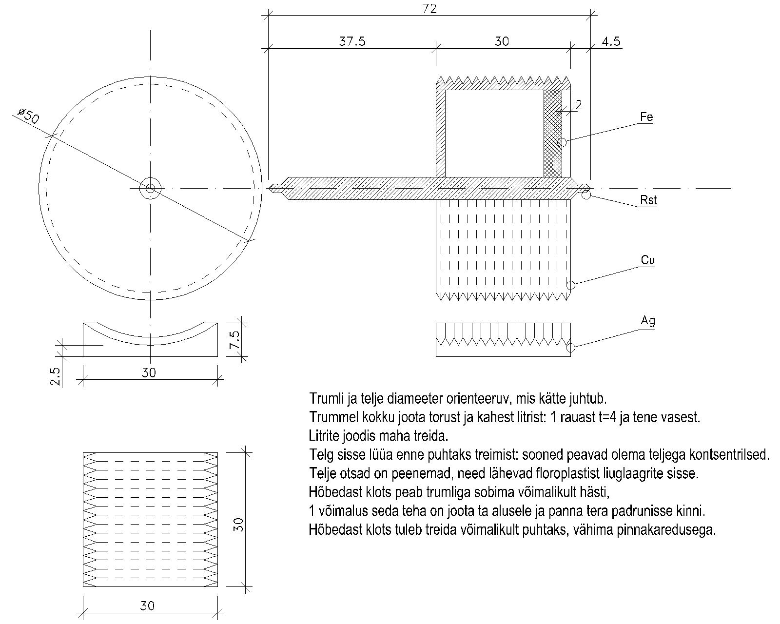

Kinnitus on s775? Enamus mammadel seda kasutada ei saaks, kuna ümber prose olevad kondekad jääksid ette - need ju prosest kõrgemal. Muidugi saaks kinnitusi altpoolt õhemaks freesida aga lihtsam on nee üldse välja jätta ja kinnitused kaanele teha (paksem pleks ~10mm). Mina muudaks veel kausi kuju ja paneks vee servast serva voolama. Kauss oleks siis ovaali kujuga. Muidu oleks hea plokk aga suht raske (võimatu) freesida neid pulkasid.
Kas pulkasid üldse vaja? Kui vee vool on ühest servast teise, siis peaks sobima ka lihtsalt kanalid õhukese vaheseinaga. Veevool on nagunii ju suunatud icon_rolleyes.gif

pole vahet mis kujuga on voolutee, oluline on keskkondade kokkupuutepinna suurus. metall peab jõudma soojuse vettte ära anda.

Kaldpinda saaks teha ainult 3D freespingi ja jällegi oluliselt suurema ajakuluga.
MorroW, joonis on kena ja usun, et töötaks ka kenasti, aga toon sulle pisut meelevaldse näite freesimise teostuse kohta.
Eeldame, et freesitera on diameetriga 1mm (kujuta nüüd ette seda nõela) ja ribitatud ala pindala 40x40mm. See tähendab horisontaalselt ja vertikaalselt tuleb kokku teha 19+20 lõikejoont (kokku 39x40= 1560mm). Nii peenikese freesiga ei usu, et julgeks ühe lõikekihi paksuseks korraga teha rohkem, kui 1/2 mm. Eeldades, et pulgad on 8mm kõrgused teeb see kokku 16 lõikekihti. Kokku tuleks siis lõigata 1,56x16= ca 25 meetrit. Päris ambitsioonikas ettenihe sellisele üritusele oleks 0.1m/min, mis teeb ribide puhtaks lõikeajaks kokku 250 min. Koos seadistamise ja ülejäänud detaili freesimisega läheb kokku 5h ära. Keskmine freespingi hind 1000.- tund annab aimu kogu loo maksumusest.
Kusjuures väga realne, et töö käigus murdub mitu freesitera hinnaga 300.- tk ja on äärmiselt suur oht, et midagi ei pea vastu ja poole töö peal hakkab ribisid pritsima.
Isegi kui ma oleks suur südamesõber ja mul vedeleks kuuri all miljoni kroonine freespink, mille liisingumaksu all ma ei ägiseks, läheks vaja vägaga palju õlut, et selline töö ette võtta icon_smile.gif
Võibolla saaks seda siiski paremini teha kettaga lõigates? Keegi nuputab välja valumeetodi, kus freesitakse karastatud terasest üks vorm ja edasi hakkab plokke lausa välja pritsima? Muul juhul jääb ribisid kordades vähemaks ja nende vaheks 2mm.

ceemic, ühest äärest sisse, teisest välja.
DonNiger, hetkel jah enam vähem 775. Ses suhtes eriti täpselt mõõtu ei jälgi,
sest nagunii tuleb 0'st uuesti teha kunagi joonis. Esialgu plaanisin kah pleksist kaant, aga jääb vist ära.
nuuskur, hea info thumbs_up.gif Pulgad on muideks 12mm pikad viimases lahenduses icon_redface.gif
Aga njah, ma ju ütlesin, et overkiller icon_biggrin.gif Valu kohta ei oska öelda, eks oleks roppu moodi abiks ka
see, kui kasvõi mingi osa saaks valada thumbs_up.gif kellelgi valu kohta infi? Et kes Tartu kandis teeks jne icon_rolleyes.gif

kickija, sulatada sa võid aga juhtmed punasest vasest ja seda ei kannata valada.

AJ, ei no miks valada, kui näiteks saaks lihtsalt vasekuubiku, siis sellest annab juba midagi teha ju. Soojusjuhtivus neil ikka erinev ei ole ju?

kickija, võta mõni keemia / füüsika õpik ja uuri natuke erisoojuste kohta. sul on vaja sulatada ainet rohkem kui sulamistemperatuurini + muud nüansid, et su " kuubik" tuleks nii ühtlane, et seda kannataks töödelda. ma tahaks ka teada kui palju selliseks tegevuseks juba paberil energiat kulub. lisaks pead soojendama ka anumat milles su vask on. oluliselt lihtsam on võtta vaskplekki ja teha natuke jootmist.

kickija, erinevatel vase sulamitel on erinev soojusjuhtivus.

MorroW kirjutas:
Valu kohta ju öeldi, et vorm tuleb ikka teha ja see läheb väga palju kallimaks, kui 1 eksemplari niisama freesimine.
Aga muidu muuda seal "postide" vahet vähemal 1.5mm (soovitav 2mm) ja on juba üsna lihtsalt tehtav.
ka see kaldpind ei ole probleem, kuigi ma ei saanud päris täpselt aru mismoodi see peaks olema icon_biggrin.gif

eks mõeldi seda, et vee sisselasketoru suhtes on otse selle all asetsev nö. ploki põhi seespool mitte paralleelne tallaga, vaid moodustab mingi nurga. mina aga seljuhul mõtleks pigem hoopis sisselaskele küljelt (horisontaalis tallaga). see ei tohiks tegelikult erilist probleemi valmistada ka ploki paigaldamisel kui läbimõeldult teostada.
teiseks, lõputu hulga pulkade asemel, mida on väga töömahukas ja keeruline teha, oleks mõistlik kasutada vast hoopis ribisid. neid peaks saama freesida ka nö. lehvikusse. kahjuks mul ei ole mingeid imelisi CAD-programme, et oma mõtet siin kohe joonisena esitleda icon_rolleyes.gif

Njah, eks peab väheke arvutama, mis see 1.5 ja 2mm vahe muudaks.
Wiltz, just, talla pind nurga alla.
Otstest sisselaske kohta tegin kah proovijoonise, kogu ploki paksus tuleks siis 15+mm.
(kasutasin 2x12mm sisse- ja väljalase). Aga kas kellelgi on viitsimist natukene emaplaadi
ümber mõõta vms? Et teaks umbes, kui palju kuhugi poole laiutada saaks. icon_rolleyes.gif

Plokk peaks olema väike! Kinnitused saab panna pealt "H" kujulise vms raami, mis jääb piisavalt kõrgelt, et ei sega ükski kondekas socketi ümber.
See kaldpind ei anna tõenäoliselt mingit eelist.
Uus plokk, mis väidetavalt peaks parem tulema, kui isegi FuZion. Lähipäevil jõuab edasimüüjateni ja peaks tulema ka asjalikud võrdlus reviewd:
Kuna CNC seab piirid "ribide" või soonte laiuses, siis võiks tald veits paksem jääda(sel plokil on kasutatud "microchannel'eid", mistõttu tald võib nii õhuke jääda).
Miks ma ikka neid eliit plokke "pushin" on see, et aimu saada ploki funktsioneerimisest.
Ei ole vaja suurt jurakat, nagu siin pakutud on ja pole ka vaja mingeid kaldpindu jms...

ceemic, eliitplokid on kindlasti väga head, kuid nö. isetegemisel ei ole kaugeltki kõiki samu võimalusi! vähe sellest, pole ka üldse mitte optimaalne üritatagi teha samasugust "raketiteadust" nagu mingid tootjad teevad. on vaja lihtsust, et asi oleks nö. tehtav põlve otsas icon_wink.gif
ja sellel uuel superplokil on ju samuti kaldpind täiesti olemas?! kogu välimine serv on kaldu...kinda like a halfpipe icon_lol.gif
anyway, nende jooniste põhjal ei saa mina kohe üldse aru, kuidas see asi toimib või mis tema nii heaks teeb icon_rolleyes.gif

Wiltz, viimase pildi läbilõige on halva koha pealt tehtud, aga vesi surutakse mööda põhja kahele poole. Servadest liigub vesi sellesse "halfpipe", kust edasi välja...

see must osa on pildil ka ikka Vask ning see hall plaat seal musta osa all?

krusu70, ei! Milleks peab plokk pealt vasest olema? See must on delrin, ehk lihtsustatult öeldes plastik. Hall kinnitusraam on terasest...

peale põhja ei leia ma temas küll midagi erilist.
muidu ma ei mõelnud kinnitusraami aga siis eeldatavasti see põhjapeal olev plate on ka terasest.

Aa jah, see vaheplate on ka terasest...

ma ei saa aru miks on selline kooslus hea on.

oleks ju võinud kõik vasest olla v.a. siiski kinnitus.

Jaan
HV veteran
liitunud: 20.11.2001
sõnum 19.11.2007 11:12:17 vasta tsitaadiga
laurx kirjutas:
...hõõrdumine on see, mis paneb metallipinnale lähedasima kihi peaaegu seisma ja temale järgnevad kihid aeglasemalt voolama. see on vältimatu...
See pole vältimatu- üritasin kunagi sellisele sõbraga isegi patenti võtta, kuid see paberimajadus-raha-kohutav bürokraatia-kahtlased nõustajad nullisid selle idee ära icon_sad.gif
Patendiametis on ta küll kirjas kuskil, aga päris ametlikukus asi ei läinud.
Idee oli põhimõtteliselt selles, et ploki vastas oli pöörlev trummel, mis "pühkis" selle seisva kihi minema.
Trumlit jahutas vesi nii, et plokile sõitis ette alati jahutatud osa.
Trummel oli ühtlasi ka pump, ehk mootor.
Kommentaarid: 143 loe/lisa Kasutajad arvavad:  :: 0 :: 0 :: 123

Jaan
HV veteran
sõnum 19.11.2007 16:03:01 vasta tsitaadiga
laurx kirjutas:
eksole. palju selle patentimise peale oleks eeku rullima pidanud?
Sõltus selle kehtuvuse ajast ja mõjupiirkonnast- kas eestisisene või ülemaailma jne.
Lühidalt öeldes liiga palju eraisikule,- tavaliselt patente võtavadki sellepärast firmad.
Leidsin mingi osa tekstist (kokkuvõte), mis kirjutatud selle patendi/kasuliku mudeli tarvis: http://www.oc.pri.ee/H2O/kokku.htm
Siin üks joonis reaalse asja tegemiseks: http://www.oc.pri.ee/H2O/turbiin.png
