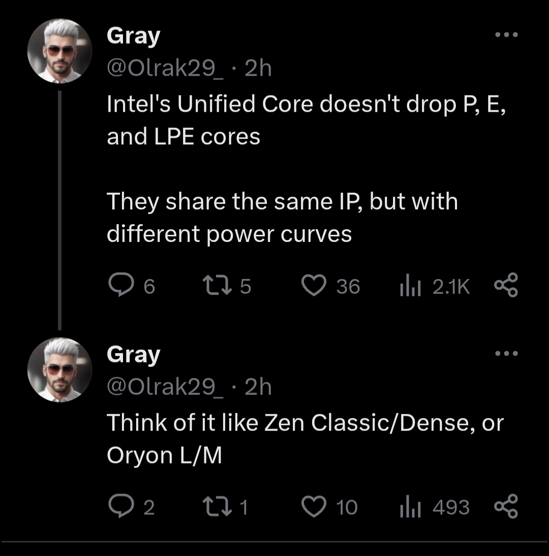

PPC, 14th gen on siiski üle kolme aasta vana. Launch oli 20.10.2022
Sellest ajast on Intel väljastanud uue seeria, kuigi nad seda 15 seeriaks ei nimeta ja järgmine aasta tuleb 16 seeria ehk 15 seeria refresh.
Peale seda peaks 2027 esimeses pooles tulema 17 seeria.
13 ja 14 seeria ainus eelis tänasel päeval on see, et need suudavad kasutada nii DDR4, kui ka DDR5 mälu.
Arvestades hetke DDR5 hindu on see budget kategoorias eelis, et saab kasutada odavamat DDR4 mälu.

sõnum 24.02.2026 16:55:36 vasta tsitaadiga
https://x.com/jaykihn0/status/2020799854331441293
Spoiler Spoiler Spoiler
_______________________________________________________________________________________
EDIT:
Intel Core 200E Bartlett Lake-S CPU series specs have been leaked, up to 12 P-cores and 5.9 GHz boost
VideoCardz

EDIT2:
Intel Plans Return to Unified Core Design, No More Performance and Efficiency Core Split
TechPowerUp
Edit3:
https://x.com/Olrak29_/status/2026249505625243698
