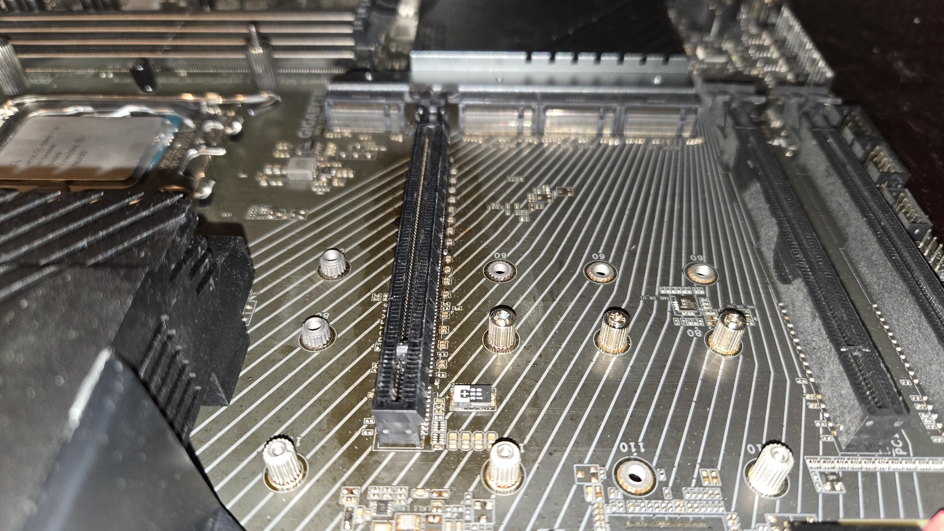

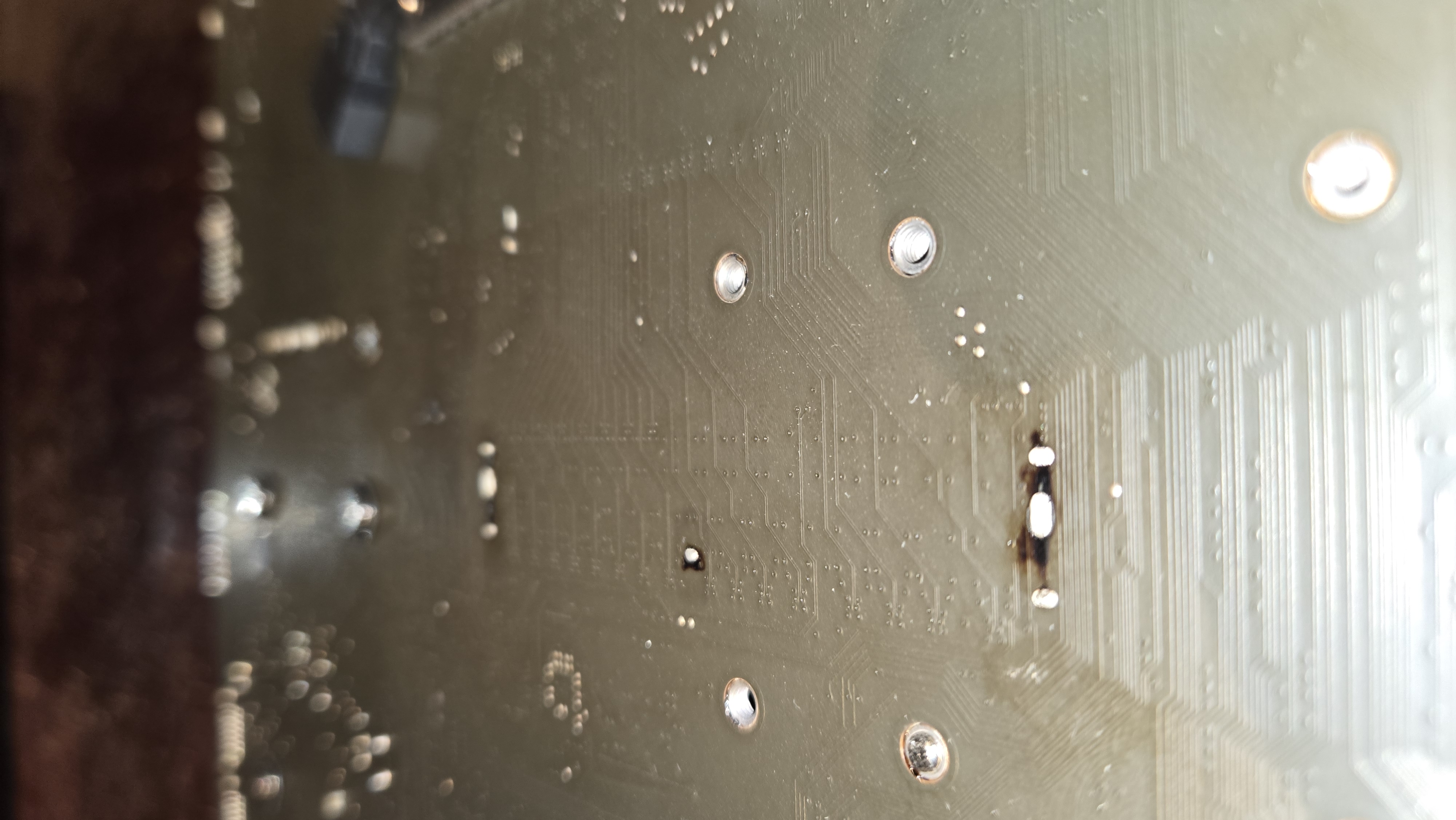

EDIT: Katkusin arvutilego laiali ja sain emaplaadi lauale ning luubi kätte. Oleks vajanud vist 3x suurendusega luubist veel paremat, aga eelmainitud pinn on olemas, aga sarnaselt ülemisega on see lühem. Justkui mõlemal pinnil oleks ots ära murdunud. Oletasin, et ehk on ära paindunud, aga siis peaks pinni ots tõmbim olema vist. Alumine pinn peaks veel prosega kontakti saama, aga ülemine tundub küll liiga lühike olema.
Mõtlesin veel korra proovida komplekti käima ajada, aga emaplaati kasti pannes märkasin, et emaplaadi üks nurk on väga tugevalt kõverdunud (minu hinnangul). Kui võiks arvata, et plaadi alla on korra unustatud see distantskruvi panna, siis paindekoht on veidi eemal, seespool. Seega on mingil muul moel paindunud.
Tegelikult emaplaadiga seoses on üks müsteerium veel - integreeritud võrgupesa ei toiminud päris algusest peale (wifi töötas). BIOS-ist on kenasti lubatud, aga BIOS selle olemasolu ei näita ning MAC-aadressi ei kuva. Samuti ei põle pesa tulukesed. Ühesõnaga näib olema täiesti surnud. Lisasin eraldi võrgukaardi.
Siuke karvane tunne, et kui emaplaat oskaks rääkida, siis räägiks ta nii mõndagi oma ajaloost ...
Peaksin varsti uued jupid kätte saama. Tõenäoliselt mälud on korras, prose ka. Igaks juhuks vana emaplaadiga proset käima ei aja, et kui see murdunud ots peaks tõesti kuskil pinnide vahel olema, siis lühist ei tekiks. Ma ei suuda uskuda, et suutsin pinnid kuidagi ära murda. Kui midagi peale ei kuku ega nühi, siis see ei saa olla võimalik, aga kuna seda hetke ma ei mäleta, siis ei välista muidugi midagi. Pole kogenud sellist asja, seega ei taibanud tol ajal kontrollida.
EDIT2: Ja siis on veel üks kummaline asjaolu - videokaardi PCI-E pesa ümber on mingit imelik aine kantud ning tagaküljel pole jootekohad sellise välimusega nagu ülejäänud kahel PCI pesal on. See pealtnäha kõrbenud välimus on mingi aine, mis on emaplaadi peale kantud/moodustunud.
Kõik viitab sellele, et tegu on taastatud emaplaadiga. Huvitav, et just seda mudelit ja ka ühte teist MSI emaplaati müüvad mitmed e-poed taastatud kujul. Justkui kuskilt tehasest oleks need välja tulnud.
