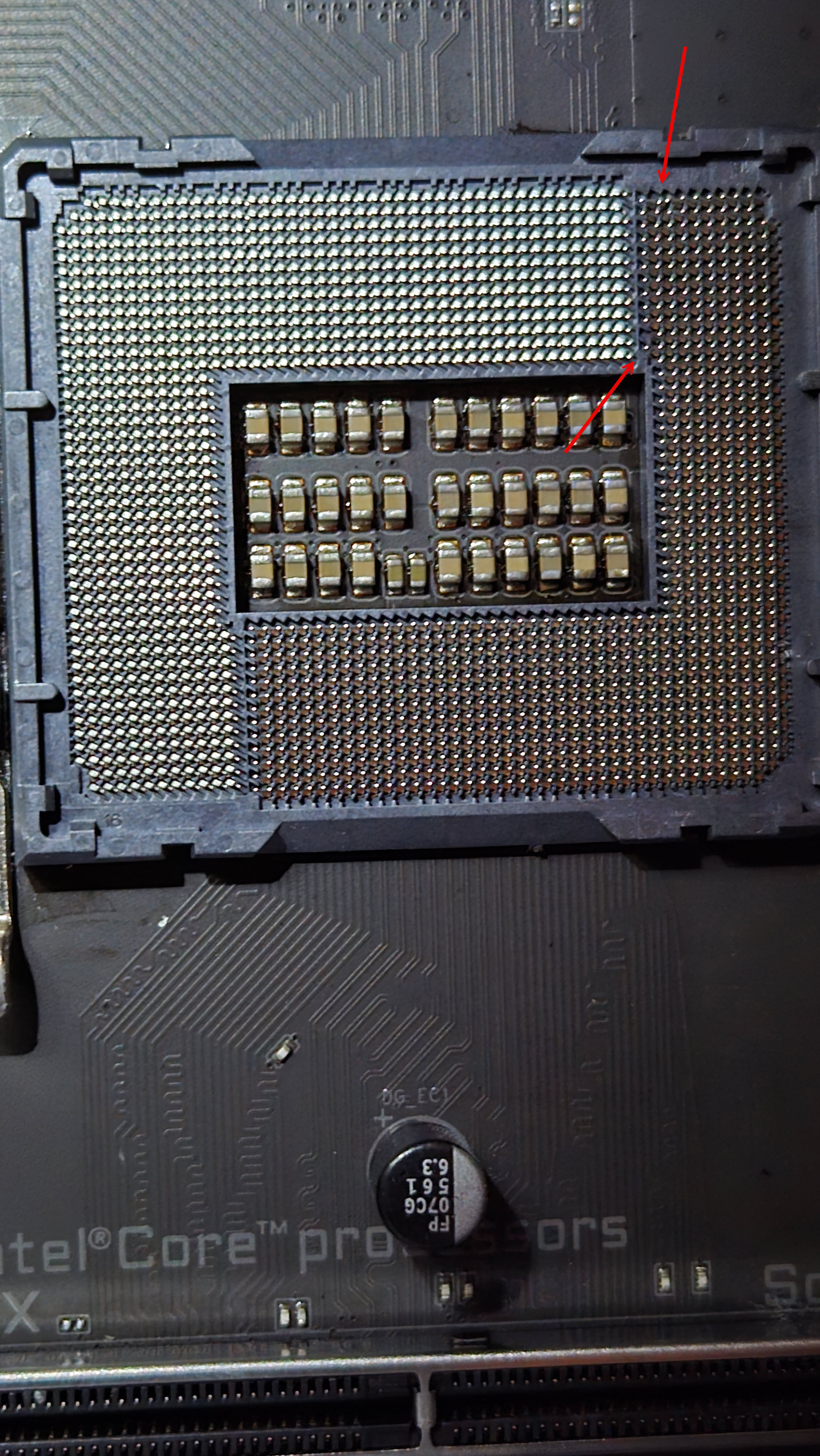

Vael, secure boot on sees olnud alati. Legacy on CMS supporti all, see on olnud väljas alati.
Võtsin prose maha. Üks pin oli veidi viltu, läks kergesti sirgeks. Aga üks pin (pildil ülemine) on väga imelikult sellest parempoolse pini juures, aga üldse aru ei saa, kuidas seda sirgemaks saada. Nagu madalam ka, aga pinid nii pisikesed, silmad kõõrdis, luupi kah kahjuks polnud, et aru saada, mismoodi ta seal asetseb. Kahjuks oli see üldse kõige parem pilt, mida suutsin teha, ööreziim ja lamp andis parima nähtavuse. Pealtvaates ei tundu, et väga viltu oleks, aga sirgemaks ei saa, sest kuidagi madalamal asetseb.
Ja allpool üks pin on üldse kadunud. Nagu poleks seda seal olnudki.
Vanasti olid pinid prose küljes, kuidagi palju parem süsteem tundus olema. Kas need tänapäevased pinid emaplaadi küljes vajuvad veidi pikali, kui prose kinni surutakse lukustiga?
Selle kadunud pini kohta jääb küll mulje, nagu poleks seda seal olnudki. Samas kiire googeldamine näitab, et seal siiski peaks pin olema. Kuidas üldse on võimalik taoline pin kuidagi ära murda ...
Poest sain mingi arctic mx6 pasta, mis sama paks kui see, mis mul sahtlis vedelenud. Aga panin peale ja määrisin näpuga rohkem laiali, et arvuti kuidagi kokku saaks. Õnneks või kahjuks mitte midagi ei muutunud võrreldes hommikuga. icon_biggrin.gif

Minu pakkumine on, et seal pini majanduses su kala peidus ongi.

c4v6 kirjutas:
Kas neid pine on võimalik nii kergesti vigastada? Või saab see tekkida aja jooksul kuumuse tõttu näiteks? Minu probleem tekkis küll sisuliselt iseenesest ses mõttes, et pasta vahetuse tegin mingi aasta tagasi. Raske ette kujutada, mida valesti võisin teha. :S
Prose profiili ja sokli kuju vaadates võiks oletada, et need pinid saavad painduda, kui midagi reaalselt neile peale kukub või sikutatakse vms. Õrnad on nad küll igatahes.
Edit: Seda videot vaadates paneb veidi imestama, kui need kontaktid nii vabalt liiguvad ja nii lähestikku on, et prosed väiksemagi kontakti nihke tõttu maha ei põle ... https://www.youtube.com/watch?v=1fkioojsxX8
Edit2: Aga siis on selge - kui see üks pin on nagu täiesti haihtunud, siis on see viga nr 1 ja ma ei usu üldse, et see teinegi pin saab kontakti anda. Ei ole kahjuks nii peeneid pintsette ja nägemist, millega seda ülespoole sikutada. Seega emaplaat läheb mahakandmisele. icon_smile.gif
Kummaline, kui raske saab see olla ... https://www.youtube.com/shorts/j5kRDuNMXhw

Kui vilunud oled, siis üldiselt ei vigasta kuid veidi kobama inimeste käes on õnnetus kerge juhtuma ning eks juhtub ka tegijatel. Ausalt öeldes isiklikult leian see kordi parem versioon kui pinidega prose kus juhtus seda jama minu arust veel rohkem, õnneks AMD läks ka nüüd sellise stiili peale, et pinid on socketis.
Kõige lihtsam oleks ilmselt kelleltki mingit random DDR5 LGA1700 plaati laenata ja "laual" proovida kiirelt kas sümptomid on või mitte enne kui miskit ostma tormata, 14900 tahab suures perspektiivis veidi isasemat plaati kui täitsa suvaline. (Kehva VRM'iga kipub jõudlus ära kukkuma)
Ma ei tea mis plaat teil on aga võite mulle anda selle kui päriselt niisama maha kannate icon_lol.gif beer_yum.gif

c4v6 kirjutas:
Saab tehtud, kui uus komplekt valmis. Poolpidust plaati ei viitsiks eriti riiulis hoida, kuigi vahest on selliseid asju vaja kasvõi selleks, et probleeme välistada. Nagu teine arvuti, mida olen mõelnud müüa, aga nagu ei tahaks kah, sest kasu tast oli isegi seistes.
Huvitaval kombel mitmed e-poed müüsid sedasama plaati taastatuna, aga viimasel paaril päeval ostis keegi kõik need plaadid ära >>> https://www.hinnavaatlus.ee/2408422/gigabyte-lopumuuk-kasutatud-voi-vigastatud-pakend-voi/

EDIT: Katkusin arvutilego laiali ja sain emaplaadi lauale ning luubi kätte. Oleks vajanud vist 3x suurendusega luubist veel paremat, aga eelmainitud pinn on olemas, aga sarnaselt ülemisega on see lühem. Justkui mõlemal pinnil oleks ots ära murdunud. Oletasin, et ehk on ära paindunud, aga siis peaks pinni ots tõmbim olema vist. Alumine pinn peaks veel prosega kontakti saama, aga ülemine tundub küll liiga lühike olema.
Mõtlesin veel korra proovida komplekti käima ajada, aga emaplaati kasti pannes märkasin, et emaplaadi üks nurk on väga tugevalt kõverdunud (minu hinnangul). Kui võiks arvata, et plaadi alla on korra unustatud see distantskruvi panna, siis paindekoht on veidi eemal, seespool. Seega on mingil muul moel paindunud.
Tegelikult emaplaadiga seoses on üks müsteerium veel - integreeritud võrgupesa ei toiminud päris algusest peale (wifi töötas). BIOS-ist on kenasti lubatud, aga BIOS selle olemasolu ei näita ning MAC-aadressi ei kuva. Samuti ei põle pesa tulukesed. Ühesõnaga näib olema täiesti surnud. Lisasin eraldi võrgukaardi.
Siuke karvane tunne, et kui emaplaat oskaks rääkida, siis räägiks ta nii mõndagi oma ajaloost ...
Peaksin varsti uued jupid kätte saama. Tõenäoliselt mälud on korras, prose ka. Igaks juhuks vana emaplaadiga proset käima ei aja, et kui see murdunud ots peaks tõesti kuskil pinnide vahel olema, siis lühist ei tekiks. Ma ei suuda uskuda, et suutsin pinnid kuidagi ära murda. Kui midagi peale ei kuku ega nühi, siis see ei saa olla võimalik, aga kuna seda hetke ma ei mäleta, siis ei välista muidugi midagi. Pole kogenud sellist asja, seega ei taibanud tol ajal kontrollida.
EDIT2: Ja siis on veel üks kummaline asjaolu - videokaardi PCI-E pesa ümber on mingit imelik aine kantud ning tagaküljel pole jootekohad sellise välimusega nagu ülejäänud kahel PCI pesal on. See pealtnäha kõrbenud välimus on mingi aine, mis on emaplaadi peale kantud/moodustunud.
Kõik viitab sellele, et tegu on taastatud emaplaadiga. Huvitav, et just seda mudelit ja ka ühte teist MSI emaplaati müüvad mitmed e-poed taastatud kujul. Justkui kuskilt tehasest oleks need välja tulnud. icon_biggrin.gif
