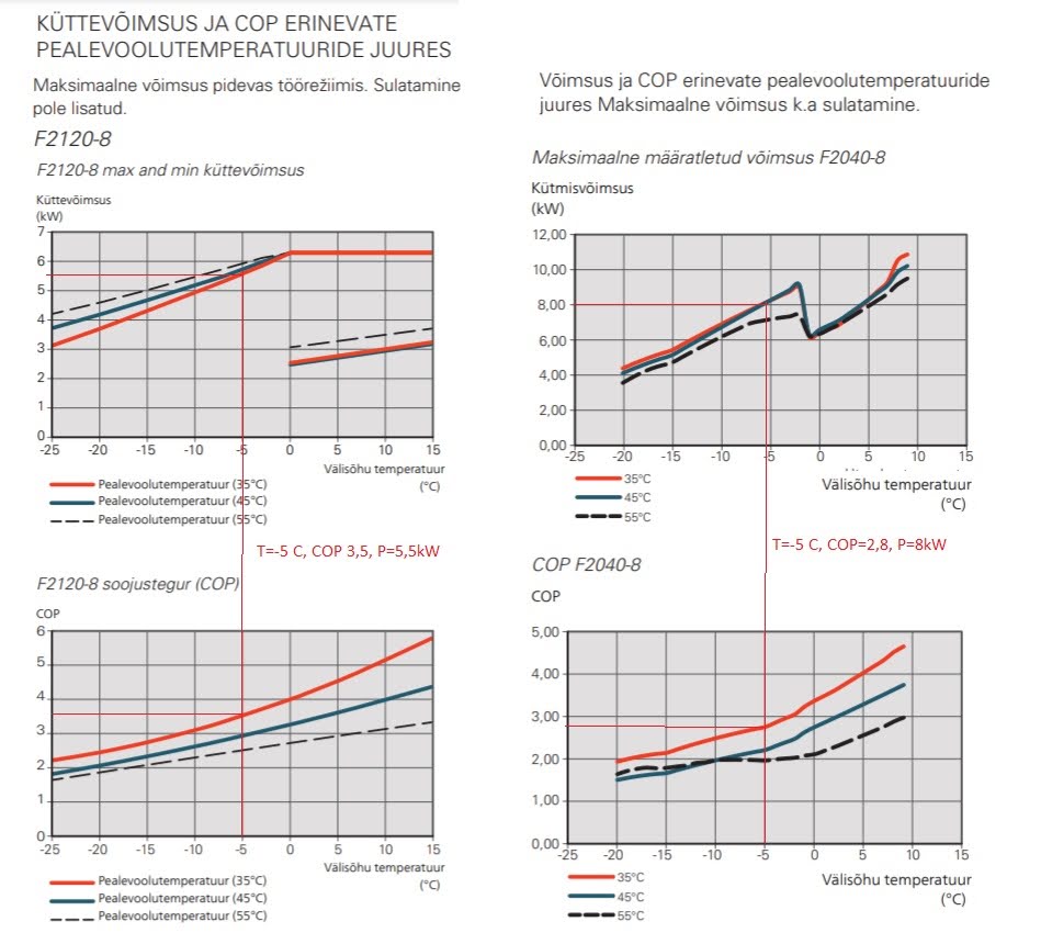

Ikka tuleb. Selliste ilmadega laseb soojuspump 24/7 pedaal põhjas ja võtab ööpäevas ~100kwh, see teeks mingi ca 450 eur puhtalt kütte peale. Gaasiga ei tule odavam, pigem kallim, aga vähemasti ei pea pumpa piinama nii ja seetõttu lasebki gaasi peal. Auto võtab ka 2x rohkem elektrit, aga no, mis sa teed peab meeldima, talv ongi raske.
No ma võtan lahti oma gaasi info lahti ja saan 1kWh soojuse hinnaks umbes 8s/kWh. Tartus hetkel näiteks väljas -17C. Ei ole siin hetkel õhk-veega küttes kindlasti odavam isegi fikseeritud hinnaga paketiga ja läheb veel külmemaks.
Teeb ju näiteks Daikin õhk-vesi soojuspumpasid, mis kombineeritud gaasiga. Võttes arvesse, et kütad ka radikaid, siis sul on päeval väljas oleva temperatuuri(hetkel Tallinnas näitab -8C) järgi COP kõige paremal juhul 2.5(sedagi liialdades) kanti ehk siis päeval on tuleks suht sama, mis gaasiga küttes ja öösel gaas natuke soodsam.
Piinamise osas on just vastupidi. Piinamine on seadme sisse ja välja lülitamine. Parim variant on seade sisse jätta, et külmalt käima ei peaks taas panema.
Õhk-vee puhul on lisaks see, et seade ise nii kallis, et kui mingi rike tuleb, siis remont nullib kiirelt säästetud summa ära.
Manuses Nibe graafik, aga realsuses on kõik õhk-veed nagunii enamvähem samas suurusjärgus.
