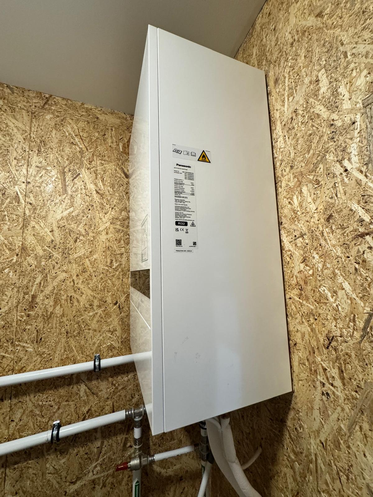

Selline kombo on seal: https://www.aircon.panasonic.eu/GB_en/model/kit-wc05k3e5-wh-sdc0309k3e5-wh-udz05ke5-kit-wc05k6e5-wh-sdc0309k6e5-wh-udz05ke5/
Okei, 8kW mahub suva faasi peale aga 8kW saunakeris juurde, mingi 3.5kW Ahi ja 7.5kW induktsiooni pliit.
Isegi kui see faaside vahel ära balansseerida nagu ei jagu kuskilt otsast.
Otse loomulikult on need kõik, max väärtused aga ikkagi.
Tundub, et ma olen ise ikka see loll siin aga mu peas se asi lihtsalt ei tomi nagu 3x16A otsas, ilma et kaitsme välja lööks.

Nonäed, ei olegi ikka nii. Sellepärast küsingi, kõik panevad kelbast sellega alati kui küsida.
5kw on tal seal datasheetis heating capacity, mitte tarbimine.
~5kw tarbimist on sellel siis kui tenn ja pump täie auruga kütavad, ei usu et see pump palju üle 2kw võtab. 2 faasi saavad 1kw koormuse ja 1 faas saab ~3kw koormuse täispaugu juures.

Üks hetkedest kus pump talvel raudselt rohkem tarbib on see, kui soojaveeboiler legionella ärahoidmiseks ülesse köetakse.
Mina nt. hoian igapäevaselt oma 300L paaki 47'C peal ja kord nädalas kütan paariks tunniks selle 57'C peale.
Talvel külmaga lükkab ta selleks igal juhul tennid taha.
Janis, see Panasonic tundub 1 faasiline justkui olema

Tenn on 3 faasi reglina, selle pärast saabki üks faas pumba koormuse lisaks.
Minu pump oma paberi peal 4,5kw juures näitab kõige kõigemat tarbimist seinast 2,7kw. Uuem ilmselt on efektiivsem ja võtab ikka vähem seinast samasuguse küttevõimsuse juures.

Päris segaselt on asjad välja kirjutatud aga saan nii palju aru et nii sise kui välisosa on ühefaasised, siseosa 3kW+ ja välisosa 5kW-cop ehk ka kuskil 3kW elektrit kui minimaalset cop-i vaadata (-7/+55=1.89). Ehk mingi 13 amprit per kuubik. Keris sinna kõrvale väga ei mahu, 8kW tahab mingi 12A faasile nii et üleskütmise ajal jääb väheks. Kui juba plõksib siis 16A kaitse kannatab 10-20 minutit 25A ehk siis võib jeeli-jeeli sees püsida. Kui parasjagu süüa ei tee ega pesu või iseennast ei pese ega triigi ega teed ei tee. Müügimehe mõistes see ongi keevitamine
Kastiratta laadimiseks ei jää midagi järgi.

| See on üks päris halb datasheet jah

Kui sa ei oska isegi andmesilti lugeda, siis mida sa veel elektrivõimsuse osas arvutad, ja kurta, et tundub siiski väheks jäävat. Sul on kolme faasi peale kokku 48A.
*Suurimad tarvitud ongi sul köögis, 7kW pliidiplaat (kas kasutad kõiki keedualasid korraga?) Praeahi 2kW, mikrolaineahi 2kW, veekeedukann 2kW, röster 1,8kW, kohvimasin 1,8kW, pöördõhkahi 2kW
*Pesumasin 2kW (pesukuivati on mõistlik soojupumbaha valida)
*Saunakeris 8kW
*Ventilatsiooniagregaadi eelküte 1,8kW
*Õhksoojuspump, mille voolutarve läheb 3kW üles juhul, kui on vaja elektritennid kasutusele võtta. Minu soojuspumbal on selleks standardis peaarvesti sisendisse paigaldtatavad voolutrafod kaasad, ütled pumbale, et selline peakaitse ja edasi hindab see ise, kas lülitada elektriküte sisse või oodata, kuniks oma suurtarbijad köögis, saunas välja lülitad.
Nüüd natuke mõelda, mis asi see tarbib sul kodus nii palju, kui tarvitid faaside vahele ära jagatakse.
Jah, sauna elektrikerist ära küta samal ajal, kui praeahi ja pliidiplaat huugavad, selleks on proriteedirelee mõistlik vahele panna. Puhtalt selleks, et vahel ära ei unustaks ja peakaitse ei rakenduks ootamatult. Inimene ikka unustab ja juhtub.

jägaja, see on kuradi hea küsimus, mida see seal tähendab (kui ma ise sest aru saaks ma ju ei postitaks siia absurdseid küsimusi).
Power input on välisosal muidugi ilusti välja toodud ja on alla 2kW? (max 3.36kW?). (tänud selgituste eest, hakkab vist vaikselt lõpuks koitma).
Siseosal on peal maximum power: 3kW ja maximum current: 13A, muid andmeid seal pole, peale mudeli.
Sellega ma olen kursis, et ilmselgelt ei ole pliidil kõik keedualad põhjas ja reaaluses kasutad võib-olla kahte ja sedagi poolel võimsusel
ning Watte otse Ampriteks teisendades ja tuimalt kokku liites, oleks mõnel mehel isiklikku tuumajaama vaja, maja taha.
Samas Pliit + Pareahi on täitsa teema, koos näiteks.
Samamoodi keris ja küte, jne.
| tsitaat: |
| Kui sa ei oska isegi andmesilti lugeda, siis mida sa veel elektrivõimsuse osas arvutad, ja kurta, et tundub siiski väheks jäävat. Sul on kolme faasi peale kokku 48A. |
Ma ei ole kolme faasiga väga elus tegelenud, rohkem nõrkvooluga ja tugevvooluga ainult niipalju kui on vaja selle nõrkvoolu seadmete toiteks.
Aga mulle foorumid meeldivad, saba ikka kohe laibdaga näkku lajatada, ja kui ei oskagi nende seadmete andmesilte lugeda, mis siis?

Kes veel aru pole saanud, see välisosa on ühefaasine, silt ütleb 14.9A max nii et tänase ilmaga pidev 13A oleks ootuspärane. Selle faasi otsa kerist enam ei pane. Jääb variant 9kW keris ja selle faasi tenn jätta ühendamata, siis jääb kõigi muude asjade jaoks alles alla kilovati per faas pidevat, boilerile enam väga ei panustaks, sealt edasi on juba prioriteetjuhtimine.
_________________ Ma ei saa sellest aru, järelikult on see vale. |

jägaja
HV Guru
liitunud: 06.08.2004
15.01.2026 13:13:43
| Markos kirjutas: |
| tsitaat: |
Samamoodi keris ja küte, jne. |
Ei maksa üle mõelda, pliidiplaadid käivad pooleks, ehk, saad kogu kompekti pliidiplaat + ahi jagada ära kolme faasi vahel. Keris ja küte on enamast kolmefaasilised, ehk seal mingit disbalanssi ei teki. |
Ma olen aru saanud, et kolmefaasilised on enamasti soojuspumpade otsekütte tennid. Välisosa kompressor on kodukasutuse seadmetel siiski ühefaasiline.
Teatud võimsustasemest lähevad ka kompressorid kolmefaasiliseks. Kuid se eei ole antud juhtumis päevakorras, kuna too Panasonic ongi ühefaasiline seade.
| ot: |
pliidiplaat on võimalik jagada jah kahe faasi vahele + ahi. Aga pane nüüd 3,5A pliidiplaat+ 2kW muu köögi elektritarviti samaaegselt tööle. Sa inimesene ei mõtle ju, et kas ma ikka panen selle mikrouuni ja veekeedukannu ka tööle, või lööb kaitsme välja.
Nõudepesumasin ka parasjagu kütab vett +2kW. Kuidas sul faaside vahel asjad jagatud on? Kas on mõeldud üldse faaside vahel koormuste jagamisele? Ma tean, et alati ei ole sellele mõeldud. |
| Kommentaarid: 145 loe/lisa |

jägaja
HV Guru
15.01.2026 13:20:23
Selle soojuspumba kompressori omatarve on mõni kilovatt, selle pärast ei pea 3x16A puhul muretsema.
Muretsema peab elektrikütte tennide rakendudes.

Markos
HV veteran
liitunud: 10.04.2002
15.01.2026 13:56:55
| tsitaat: |
| Ma olen aru saanud, et kolmefaasilised on enamasti soojuspumpade otsekütte tennid. Välisosa kompressor on kodukasutuse seadmetel siiski ühefaasiline. |
Reaalsuses väiksematel soojuspumpadel võib isegi olla toide ühefaasiline, aga inverteri väljundis on ikka kolmefaasine kompressor. Võimsamatel on nii toide, kui kompressor kolmefaasilised. Mul nii on ja koormab ka kõiki faase ühtlaselt nagu ette nähtud.
| Kommentaarid: 14 loe/lisa |
