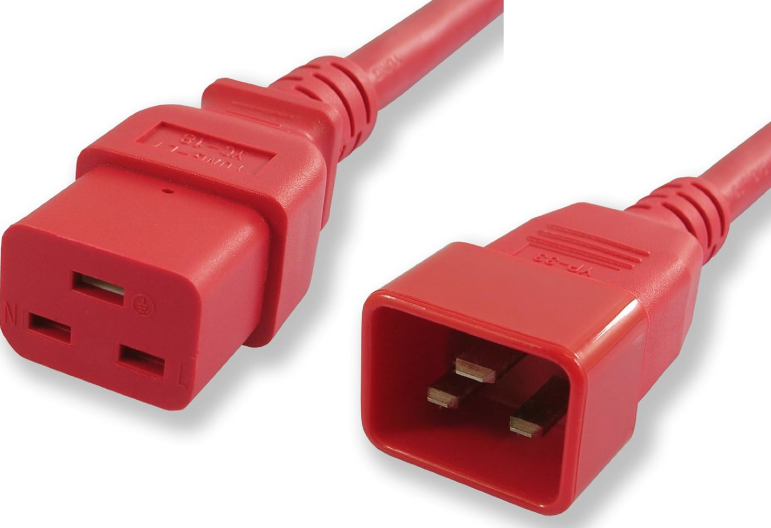

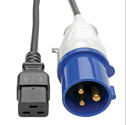

No vabanda, et tahaks sitasti sellise asja peale öelda, kuid kui sa sellist asja üldse kasutad, siis on see ainult aja küsimus, mil sa eksid. Ja kes sinu järelt koristab? Ohuteadlik isik?
Lihtsalt saaks ka normaalsemat asja kasutada, kasvõi, kui 1x elus sellist peaks vaja olema.
https://www.hinnavaatlus.ee/990277/apc-power-cable-iec-320/
https://www.hinnavaatlus.ee/990077/inline-16658a-power-cord-16a-schuko-connector-on/
https://www.hinnavaatlus.ee/1206270/asm-toitekaabel-toitekaabel-meessoost-c20-h05vv-3/

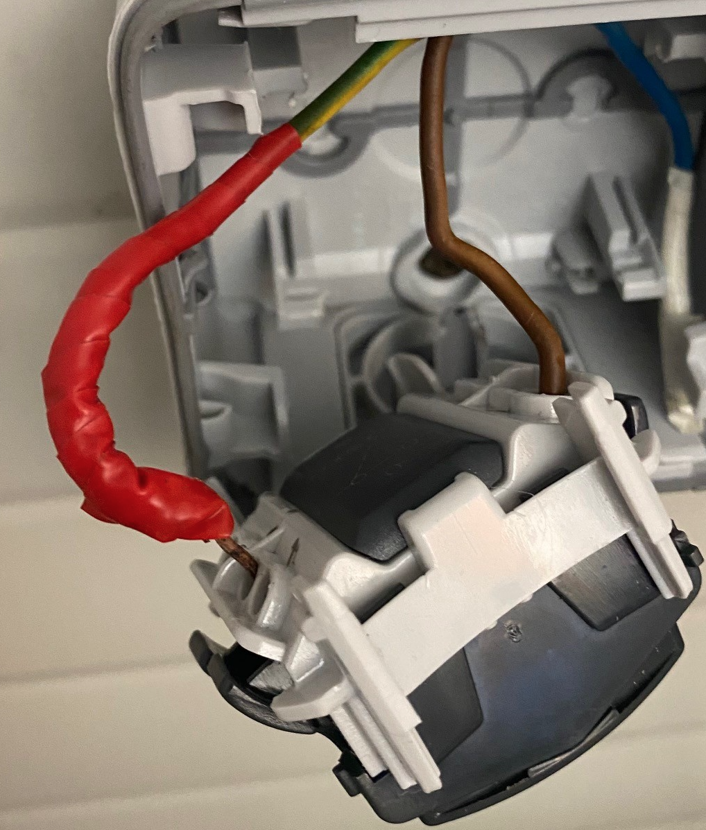

Käisin just ühe tagajärgi parandamas (millest siin eelnevalt juttu oli). 1 pesa tagant tuli veel välja, kuidas tüüp oli freesinud kõrisse, nii et maa (koro) oli poole õhemaks lihvitud. Täiesti haljaks jäetud takkajärgi.
Kuidas üks vana võib nii palju s***a keerata ikka.

Sul seal pildi peal olid ka isolatsioonid läbi näritud mõned juhtmel.
