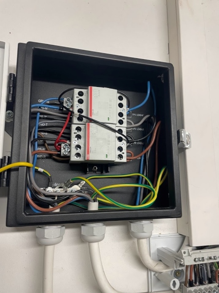

Ma pole julgenud teha, aga olen mõelnud et kui voolukatkestusega peakaitse välja lükata siis akujaamast pisti-pistik asi võiks ju töötada kui võimsus vastu peab.
Kommentaarid: 78 loe/lisa Kasutajad arvavad:  :: 0 :: 0 :: 60
tagasi üles
Janis
HV Guru
liitunud: 30.11.2005
sõnum 17.01.2026 23:49:59 vasta tsitaadiga
Ära proovi, internet memesid täis sellest
Kommentaarid: 209 loe/lisa Kasutajad arvavad:  :: 3 :: 5 :: 175

Mul on see juhe pikemate elektrikatkestuste puhuks. Alati enne ühendamist läheb elektrikapist suur sisendkaitselüliti välja ja kaas maha, et visuaalselt oleks lahutus tuvastatav. Võrguvoolu taastumisel enne elektrikappi ei lähe, kui see juhe on kokkukerituna naela otsas rippumas.

Pange siis juba see NC/NO kontaktor ühele faasile mida sedasi kasutada tahate ette ja mingi ühenduspesa sinna kilpi, kasvõi seesama arvuti toitekaabli isane pool(mis näiteks PC toitekal taga küljes on), mis siis kilbist mugavalt kättesaadav oleks ja siis see mähis jääks selle akujaama sisendi poole. Sel juhul nii kui akujaama sinna külge ühendad, siis toidad kontaktori mähist ka ja kontakt tõmmatakse automaatselt võrgupoolelt maha ja tarbijad lülitatakse akujaama toite peale. Kui nüüd akujaam tühjaks saab või selle välja lülitad, siis kukub kontakt uuesti võrgupinge peale tagasi, kas seal siis on midagi või ei ole parasjagu. Siis endal kuivem tunne ja pole ohtu, et keegi kogemata võrgupinge akujaama laseb ja sellega jaama maha põletab või selle värdjuhtme ühe otsa kusagile pingestatud pesasse topib ja teiselt poolt kahvli küljest litakat saab.
Kommentaarid: 8 loe/lisa Kasutajad arvavad:  :: 0 :: 0 :: 8
tagasi üles
Janis
HV Guru
sõnum 18.01.2026 00:39:55 vasta tsitaadiga
Auto transfer switchi mõtled? Selleks kahte kontaktorit vaja, võrgust toide kaob ja toimub ümberlülitus, või siis vastupidi kui akujaamast toide peale tuleb, katkestab võrgu. Ühele tegime geneka ühenduse nii.
Selline näiteks, pole minu ühendatud vaid ühe väidetavalt väga korraliku elektriku tehtud icon_biggrin.gif
Manuaalse võib ka panna, neid kasutan igal pool, et vajadusel akusüsteem häire korral bypassida.
