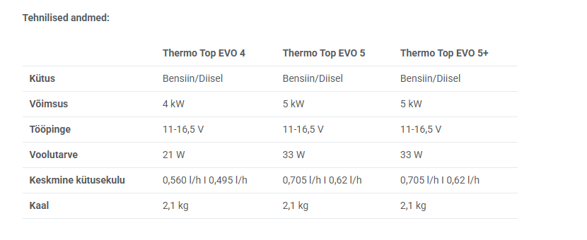

Ee, auto ju käib kui see lisasoojendus töötab nendel ökodiislitel icon_rolleyes.gif
Mul oli praeguseks 20a vanal diislil juba selline lisaradikas sees, mis talvel käivitudes kohe käima tõmmati.
Mingi 1.4hdi hakkas ka paari mintsaga juba sooja kütma asjalikult. Sul on auto katki vist.

Tõesti hakkab paarisajawatine salongivent webastoga ainult 20-30 tarbima? Pluss kogu muu elu, et puhurid ja süsteem töötaks.
For LADA Priora / 2110-2112 family blower motors, a common specification is about 216 W at 12 V, roughly corresponding to about 18 A of current draw on full speed.

https://www.autovaruosadonline.ee/valeo-18251816.html
Esimene google vaste, 320W

Ja vendikas paneb full speed?

Päris hästi puhuvad jah. Lisaks veepump vajab toidet jne. Unusta ära oma 20-30w teema. Tehasest sisse integreeritud süsteem ikka tahab energiat saada võrreldes suvalise õhukuivatiga. Audil oli 2 kliimat peal ja ~pool tundi oli lagi mis lasi korraga kasutada, siis hakkas karjuma, et käivituseks vaja energiat säilitada.

https://www.autoekspert.ee/tooteinfo/eelsoojendid/webasto-thermo-top-evo

Jah, zasseril oli selline süsteem kus tõesti ahju enda vent võis nii palju võtta. Aga aeg on edasi läinud ja ma ei tea ühtegi autot praegu peast, millel selline webasto sees oleks.
