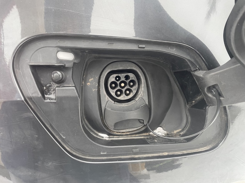

Kusagil Facebookis oli mingis grupis pilt sellest VAGi mootorist. Keegi oli selle vigase eemaldanud ja tegi pildi. Eriti uhke jubin ja suhteliselt roostes seest. Overengineering sakslaste moodi.

Janis kirjutas:
Misasja see siis sul seal teeb erinevat? Suva lukusti on see ja lukusti osa sureb ära mitte mingi elektroonika.
Ja miks see tüüpviga on?
Loe, nagu enne kirjutasin:
etk kirjutas:
Mootor, mis kesklukustuse jaoks lukustab laadijaluugi.
Ehk siis luuk ise on push-to-open aga selleks, et soovimatul hetkel (auto kesklukuga lukustatud) ei saaks keegi luuki avada, siis mootor lukustab ära et push-to-open ei toimiks.
Tüüpviga, kuna esineb kõigil neil juppidel varem või hiljem ning on eksisteerinud aastaid (10+ nagu enne mainisin) ning pole lahendatud ära.
Levinuim teooria on, et vesi pääseb sisse, kuna ei ole piisavalt hästi tihendatud. Elektrikatel lööb kiiremini välja, sest olukordi kus saaks vett peale sadada sinna on rohkem.

No siis on kogu auto üks tüüpviga icon_biggrin.gif varem või hiljem läheb katki.
Vaata koode, lahendamisega tegeletakse. On olemas uuendatud versioon võrreldes algsega, tehasekatsloog soovitab uut
Minu omal igatahes vajutades enam ei sulgunud, mootori värgist ei tea midagi ja see mootor seda ei mõjutaks ka üldse

Janis kirjutas:
Mis see tüüpvea definitsioon on, millega sina opereerid?
Arvestades, et see mootor kas lubab või piirab pulga liikumist, siis jah, võib takistada nii avamist kui sulgemist.

Minu pika jupidiilerina toimetamise ajal sain aru, et tegelikult sellist asja kui tüüpviga väga ei eksisteeri. Peamiselt öeldi tüüpviga asjade kohta siis kui ei olnud raha remondiks või kasutati totaalselt valesti. Ideaalne näide on see hitleri kättemaks mootor, tegelt pommikindel asi aga hooldamiseks raha ei olnud omal ajal inimestel ka siis oli lihtsam öelda et tüüpviga

Ehk siis, kui tootja on ühe mudeli või tootmisaasta juures teinud disainivea, mistõttu märkimisväärsel hulgal toodetest esineb üks ja sama häda/viga, see ei ole tüüpviga?

Kui seda peaks ikka väga tihti vahetama, siis võib öelda, et on. Aga kui kord 5a jooksul 40 eurose jubina vahetama pead, siis küll pole. Ühed lähevad foorumisse kisama, et näed läks katki ja mismõttes, teised lihtsalt lasevad korda teha ja elu läheb edasi.

Janis kirjutas:
Hind ei ole ju oluline selleks, kas tegu on veaga või mitte? Piduriklotside/ketaste vahetus pole ju ka viga, sest see on sisse disainitud, et need kuluvad ja vajavad seega vahetamist.
Selle kindla jupi vahetamist silmas pidada, siis on Škoda/VAG disainilolluseid selle ümber teisigi. Selleks, et ligi pääseda sellele ühele jupile on vaja ära lõhkuda kogu laadimispesa ümbris, sest see ei ole disainitud kruviga vms kinni püsima. Seda hoiavad paigal klambrid, mille saab lahti, kui lööd läbi välispinna kruvikeeraja vms tööriista millega klamber vabastada. Ehk siis jupi vahetuse tulemusel pead kas kogu ümbruse välja vahetama või leppima, et sul on augud ja seeläbi kehvem vedelikutõrje seal. Rääkimata siis kogu ajakulust, mistõttu ei saa enam nagunii jääkida vaid jupi enda hinnast.

etk kirjutas:
Janis kirjutas:
Spoiler Spoiler Spoiler
Huvitav kuidas ma suutsin siis vigastamata seda vahetada ja täpselt sama jupi tagasi panna icon_biggrin.gif
Ma nägin enne ka neid pilte ja jutte et tuleb uus panna jne, pärast tuli välja, et saamatud käpardid lihtsalt.

Pildil ilusti näha, et on lausa asukohad ette antud, kus tuleb loovalt läheneda.
Mingi 2mm puur, auk ette, terastraat sisse ja peaks asi ant olema.
Sulatad augule vastaspoolelt plasti peale ja asi ants. Vahetad, surud kokku tagasi = NO Drama

Mul läks vana nii tagasi
Õigete tööriistadega läks esimese korraga mingi 15 min äkki. Teistkorda teeks kiiremini juba.

Janis kirjutas:
Sul ei ole Enyaq, väheke teine disain on ID masinatel. Avaus ei ole päris nii kandiline ehk saab selle otsmise klambri ligi kergemini.
Aga üks asi on see, mida sa reaalselt tegid ja teine, mis tootja disainis selle olukorra jaoks. Ma rääkisingi tootja disainitud lähenemisest viidates, et see ei ole kõige parem.

https://www.youtube.com/shorts/Ednx-yAwEGk
Saab teha küll, pole vaja endale probleeme välja mõelda. See tagantpoolt lammutamine on ka seal liigne tegelt nagu videos näha.
