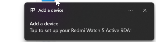

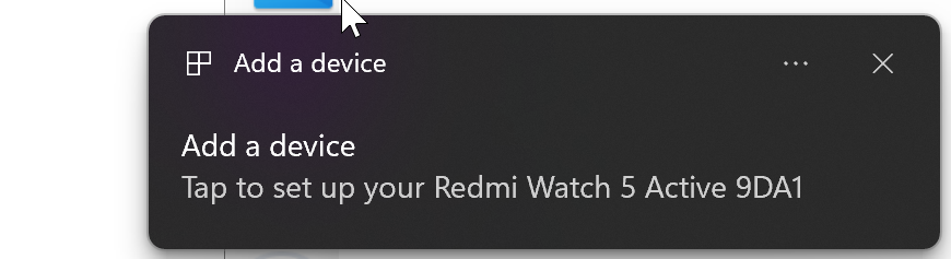

Kuidas sellistest teadetest lahti saada?
Ise pole miskit teinud, mul polegi sellist kella. Ilmselt mõni naaber on oma kella paaritaimse reziimi pannud ja minu windows avastab selle. Ükspäev näiteks pakkus kellegi autoga paaritamist.
Ei taha bluetoothi päris välja lülitada vaid seda et ta neid seadmeid taustal ei otsiks kui ma manuaalselt add device pole valinud.

26.09.2025 12:43:10
Bluetooth and Devices all seadistus.
