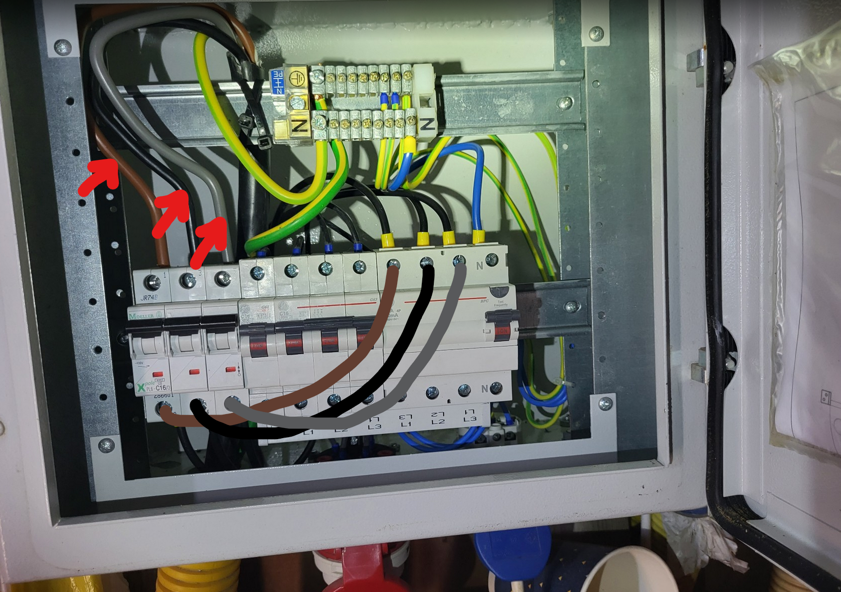

martz456
HV vaatleja
liitunud: 16.08.2013
06.10.2024 08:58:06
| Markos kirjutas: |
Ei, aga võiks töötada küll, nagu iga teinegi voolutrafodega mõõtja. |
Okei, Aeotec diagrammi järgi tundub "lihtne", aga pole elektrik.
Kas minu mõte elektrikapis ühendamiseks on õige?
1. Punaste nooltega faasidele klambrid
2. Aeotec AC Power pruunid ka õigetele faaside kõrvale mis kilbis mustadena (kollane ots) edasi jooksevad
3. Aeotec AC Power sinised ehk neutraal üles N juhtmete hulka
| tagasi üles |

| Voolutrafod löhevad konkreetsete mõõdetavate faasijuhtmete peale. Pingejuhid (pruunid) korrektselt müüdetavate faaside klemmide alla. Sinine on neutraal ja see läheb neutraallatile. Kuna siin tuleb reaalselt faaside alla juhtmeid kruvida ja sa pole ise elektrik, siis soovitaks tungivalt seda lasta ikkagi elektrikul teha.

Sai ikkagist ise tehtud ja toimib. See arvesti on põhimõtteliselt 2a karbis seisnud kuna tuttavad elektrikud ei leia kuidagi aega (pidevalt tülitada ka ei tahtnud)
Uurisin isegi ühelt elektritööde ettevõttelt ja ka neil oli selle aastani suured tööd ees. Ei suutnud enam kannatada.

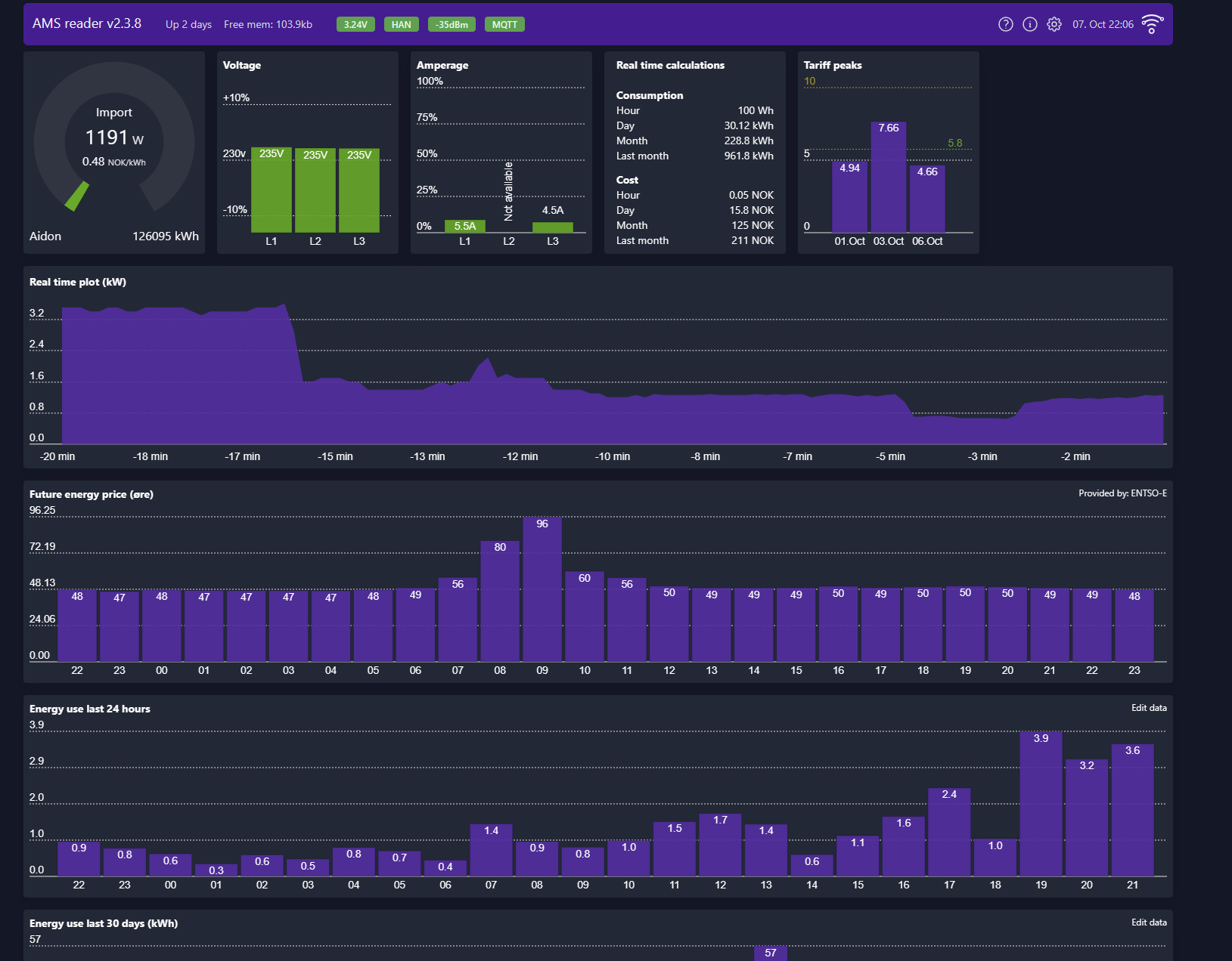

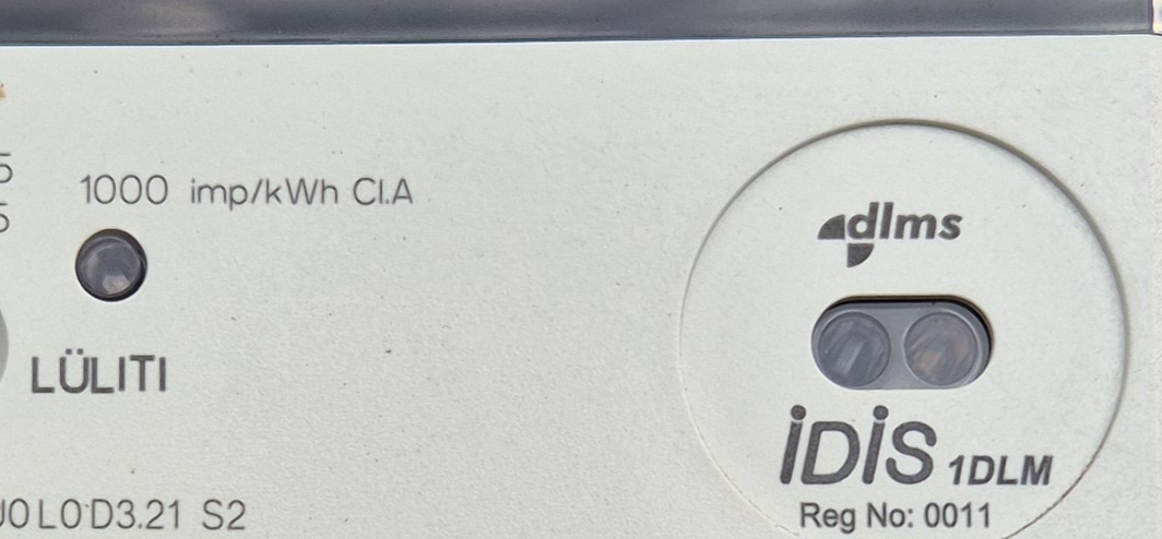

Norra tuttav seletas, et tal on voolumõõtjal RJ45 HAN-port, mille kaudu ta live-s oma tarbimist saab jälgida ja EU plaanib praegu seadust, kus igal uuel paigaldatav mõõtjal peab selline pesa olema.
https://github.com/ArnieO/SmartMeterDocumentation
Ei tea kui Elektrilevi mõõtjaid vahetab tunnise mõõtja pealt 15-minutilise mõõtja vastu, kas selline pesa ka kaasa tuleb?

Elektrilevi arvestil on olemas mbus väljund, aga nad on selle disablenud, et tarbija kindlasti ei saaks ise midagi jälgida ehk kui mingi väljund veel tuleb, siis vaevalt seda tarbijal kasutada võimaldatakse. Ikka tarbija enda huvides ja läbipaistvuse suurendamiseks.

martz456
HV vaatleja
| tagasi üles |

08.10.2024 08:54:35
Saad sa sellege eri faaside tarbimise kohta ka infot?
| tagasi üles |
martz456
HV vaatleja
08.10.2024 09:18:55
| triu kirjutas: |
| Saad sa sellege eri faaside tarbimise kohta ka infot? |
Nojah, seda sellega ei saa.
| tagasi üles |

| Miks te omale lihtsalt pm'e peale ei pane nagu eelkirjutaja ? Mul on shelly pro pm peal ja see on üsna akuraatne võrreldes elektrilevi näitudega. Voolumõõtja on harva kusagil oma valduses, mul üldse tänaval kapis ja sinna mingeid oma seadmeid nagunii panna ei tohi.
| tagasi üles |
triu
HV vaatleja
liitunud: 09.08.2013
08.10.2024 09:32:08
Palju informatiivsem ja ka lihtsam oleks olemasolevat mbus väljundit kasutada.

Sellest ju kogu see väljundi arutelu hakkaski, et Norras saab tarbija kasutada elektriarvesti väljundit. Eestis aga, isegi juhul, kui see väljund on olemas, seda ei võimaldata.
| Markos kirjutas: |
| Sa ei taha sinna mitte midagi külge ühendada, see on keelatud tegevus btw. |
| tagasi üles |

Kasutan sama tootja esimese geni seadet. Esialgu hoovis 1000 impulssiga, tänaseks lahendus täna autolaadijale tuppa kolinud 400 peale. Mõlemal puhul toimib. Õues oli suur miinus, et patareisi kulus palju.
_________________ Things ThaT You own end up Owning you! |

| triu kirjutas: |
Hea teada. Küsisin ka tuttava käest kuidas see tal välja näeb ja palju maksab:
https://www.amsleser.no/ al. 60€
