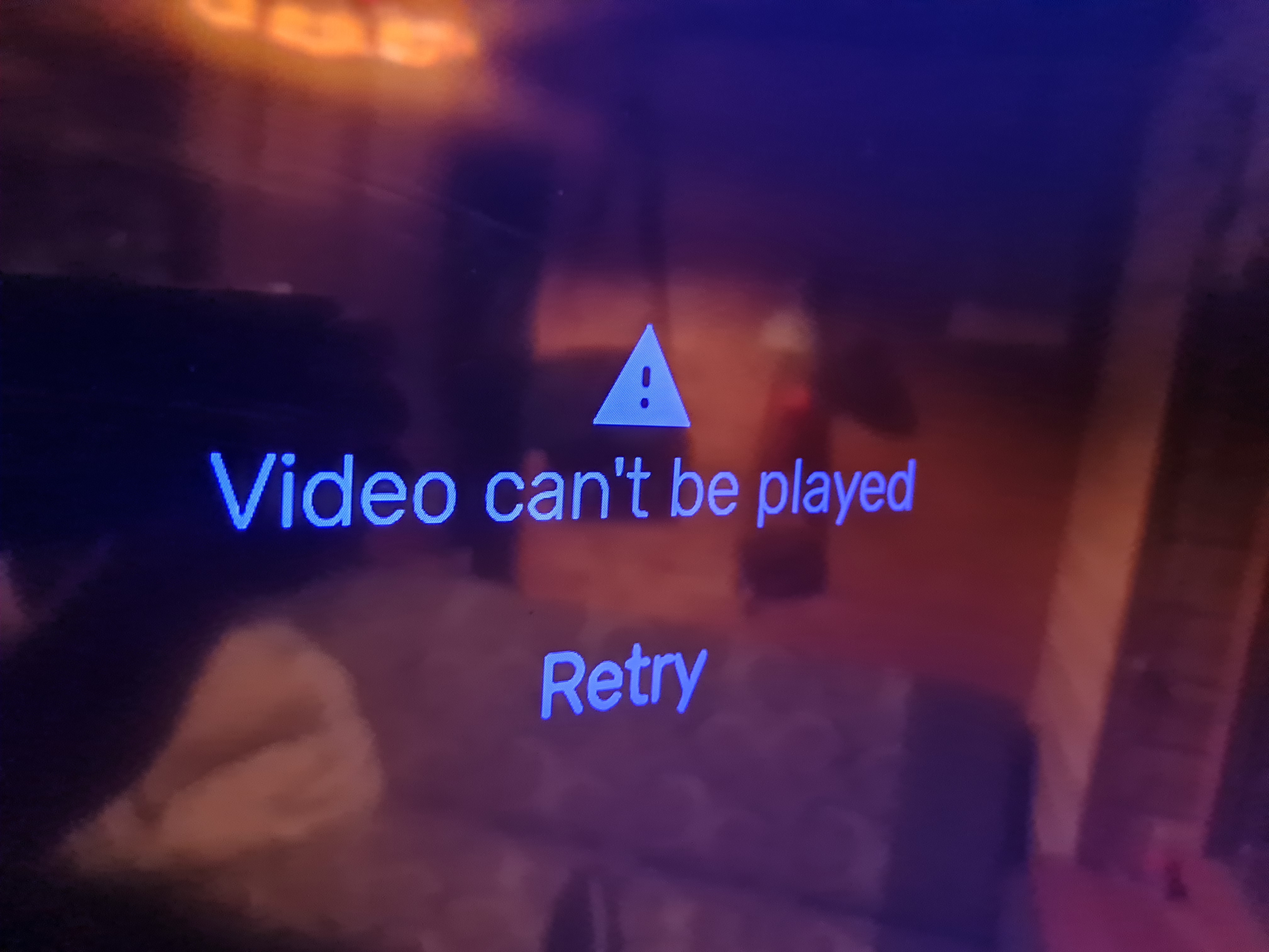

Hiid kirjutas:
see Chromecast ei mängi Jupiterist kauem, kui 15 min, siis jääb film naksti pooleli ja viskab ette screensaverimoodi lehe. Back nuppu vajutades saad Jupiteri avalehele. Otsid filmi üles, vaatad edasi ja umbes 15 min pärast sama lugu.
Miski nagu ei ole päris õige. Ongi selline ikaldus või minu seade piix? icon_mad.gif
Muide see asi on ilmnenud just viimastel päevadel. Isegi Elisa boxis olev Jupiteri äpp jääb üks hetk seisma ja läheb screensave mode'i. Lisaks tavalise chromecastiga vaadates enam tiitrid korralikult ei jookse, pooled puudu jne, varem seda polnud.

Selleks ma selle vidina soetasingi, et saaks jebimata Jupiteri nautida. Nüüd on sama pask, nigu arvutiga oli icon_lol.gif

Jupiteri saab ka lihtsalt antennist vaadata. Internetiühendus küll vajalik, aga peaks väga kehvakesega hakkama saama. Olen ise seda katsetamise mõttes vaadanud (kasutajaliides pisut erinev, aga mitte nii palju, et tunduks teise tootena), aga kuna mul kaabliga püsiühendus, siis interneti nõudlikkuse kohapealt otsest kogemust ei ole. Igatahes veel üks alternatiivne variant.
Hiid kirjutas:
Selleks ma selle vidina soetasingi, et saaks jebimata Jupiteri nautida. Nüüd on sama piix, nigu arvutiga oli icon_lol.gif

Olava kirjutas:
GoogleTv menüüst saab ise sättida screensaveri käivitumise aega. Ju on see jäänud 15 minuti peale ning Jupiteri äpp tundub seadmele justkui mitteaktiivsena.
Ekraani väljalülitamise aega saab sättida.Chromecastil on selline moodne asi nagu Ambient Mode ja seda ei ole mina suutnud maha saada.
Telia äpp töötab ilusti koguaeg, aga vaatasin ka täna esimest korda Jupiteri ja tõesti, üle 15min vaadata ei lase-lülitab screen saveri(Ambient Mode) peale.

Hiid kirjutas:

See pole Chromecasti probleem, tundub et pigem Jupiteri rakendus vms on katki. Mu Androidi põhisel Sony TV-s on Jupiteriga sama probleem, just ekstra teie jutu peale testisin.
Niipalju küll on vahet et "paus" tekkis 10 minutil ja puldi nupuvajutuse peale sai samast kohast edasi vaadata.

bladerunner kirjutas:
Huvitav kas keegi on Play poes olevale mailile tagasisidet andnud...
Nad enamasti on reageerinud suht adekvaatselt kui mingi jama on olnud.

Tundub nagu ajaviit vms jääks Jupiteris seisma, sest kui üritada saadet paremale-noolega edasi kerida siis hakkab ta kerima sellest kohast kust vaatamist alustasid, mitte jooksvast asukohast.
Samas kui saade pausile panna siis on ajaviit õige. Igatahes veidralt tüütult käitub see Jupiter nüüd jah.
Üritan Jupiterile kirja saata...
Spoiler Spoiler Spoiler

Ma proovisn eile viimase appi versiooniga ja Chromecasti peal video hangub natukese aja pärast. Samas vennal on see uus Telia digibox DV8919X-EE (Android) ja seal peal eile probleeme polnud, video käiati üle tunni probleemivabalt. Aeg konspiratsiooniteooriateks? icon_lol.gif

Sain tehniliselt toelt kirja vastu
tsitaat:
Tere!
Hetkel esineb Jupiteri ja Chromecasti vahelises töös tõrkeid ning seetõttu soovitame praegu Jupiteri sisu vaadata seadmetest, mis castimist ei vaja.
Lugupidamisega
ERR
Soovitan sinna kõigil pöörduda, ehk liigutavad midagi.
