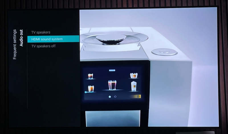

Kas oskate soovitada, mis trikki peaks tegema, et saaks tööle teleripuldiga soundbari volume juhtimise?
Philips 65OLED706 + Bose Smart Soundbar 900.
HDMI CEC on aktiveeritud nii teleri kui soundbari poolt. Kaabel on Bose originaal Hdmi. Sisestatud teleri eARC pessa (Hdmi2).

Teleripuldilt sagedased sätted nupp või otsi menüüde rägastikust heliväljund ja mäletamist mööda keskmine valik oli kasuta välist seadet vms.

Kui seda mõtled, siis see on aktiveeritud ning heli reguleerida ikka ei saa:
Kommentaarid: 130 loe/lisa Kasutajad arvavad:  :: 1 :: 0 :: 118

TV kasutusjuhend ütleb:
"Märkus. HDMI eARC on saadaval ainult HDMI 2 korral.
Kasutage eARC jaoks HDMI-kaablit koos Ethernetiga."
Ja teine asi:
"Juhtige HDMI CEC-ühilduvusega seadmeid teleri
kaugjuhtimispuldi abil.
Seadistused> Üldsätted > EasyLink > EasyLink kaugjuhtimispult > Sees.
tagasi üles

Täpselt nii ongi ja ei toimi. Kirjutasin Philips supporti, eks näis.

Kindel et kasutad eARC toega HDMI kaablit?

eARC töötab ka vana High Speed kaabliga.
tsitaat:
This works with HDMI High Speed Cables with Ethernet and the new Ultra High Speed HDMI Cable.

Soundbariga tuli kaasa Bose logodega kaabel, "High speed HDMI cable with ethernet" kirjadega.
