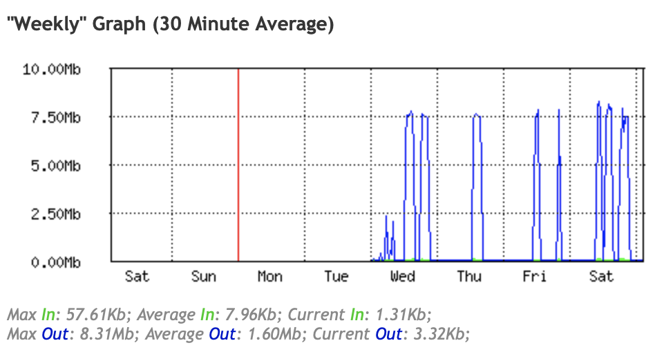

Mida segasemalt infot annad, seda vähem saab arvata. Mis seade, mis ROS versioon, mis koht täpsemalt nutab, kas Telia tähendab ruuterit või kaablit jne. VLAN4 bridge'iga paar featuuri ei töötagi, nt youtube ja tv3play. Kanalid, järelvaatamine jne võiks töötada.
Telia on liikumas VLAN4 multicast lahenduselt HLS-põhisele lahendusele, kus ruuteris pole lisakonfi vaja, digiboks tõmbab käivitudes ise endale õige firmware. Varem oli kahtlusi, et HLS kaudu tuleb kehvem kvaliteet, aga tõstsin huvi pärast digiboksi tavaporti ja tagasi ei viitsi tõsta, sest silm ei kurda ja ruuter ütleb ka, et traffic stabiilselt 8 Mbps peal nagu VLAN4 pealtki, nii et ega punnitama pea, torka tavaporti ja naudi täisfunktsionaalsust.
Manus
