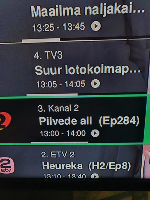

Kerimisest saab ka aru, kui pisipiltidega kerimine, siis OTT teenus, kui ajaribaga, siis täieline Telia teenus. Selleks peab muidugi olema salvestus tellitud.

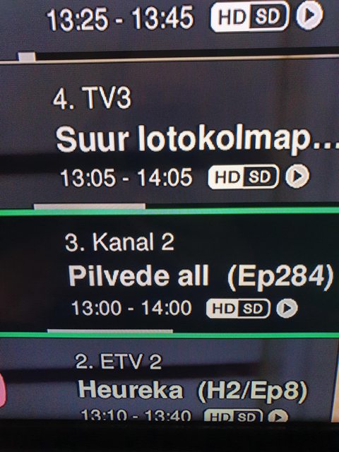

Kõige lihtsam, kanali nimeikiri ette, kui on olemas HD/SD kiri kanalil kõrval siis õigesti konfitud. Kui ei ole siis OTT teenus.
See ei ole korrektne, kuna TV 3 on mul pisipiltidega ja muud kanalid normaalse ajaribaga
KillFrenzy kirjutas:
Ka see on ebatäpne info, kuna vanemal Arrisel VIP 1113 on need SD/HD märgid olemas, Uuemal UFO Arrisel aga puuduvad.
Ehk siis need kaks väidetavat parameetrit ei edasta reaalselt kirjeldatud infot. Nende põhjal ei sa tuvastada, kas tegu on üle õhu või Telia kaabli kaudu tuleva TV teenusega.

jägaja kirjutas:
somnambuul kirjutas:
kui minna kanali nimekirja peale siis tuleb pisi pilt ? ilmselt mingi ruuterite oma pära . ma olen ka tähele pannud mul endal hap ac2 ja toimib nagu oleks telia tv äpiga ... inteno ruuteriga käitub teistmoodi . kuid mikrotikiga olen seadistanud vaid läbi switch port ja vlan asja

estdata kirjutas:
Pisipilt on ainult vanemal arrisel vip1113, uuemal "ufol" seda võimalust pole.
jägaja kirjutas:
Ajad jälle mingit jura. Saab küll tuvastada. Sul on vbl midagi katki ja ufo töötab OTT reziimis.
"Ufo" arris kaabli taga.
Tõstsin "Ufo" arrise teise port kus pole VLAN4 confitud ja läks kohe tööle OTT reziimis.

Üks räägib sellest pisipildist, mis oli kanalite menüüs ehk picture-in-picture, seda kõige uuema digiboksiga enam pole, sest see digiboks lihtsalt ei toeta. Teine räägib kerimise pisipiltidest, mis ilmuvad kerimisriba peale, kui järelvaatamise ajal kuhugi poole kerida.
Ühe ruuteri taga saavad kaks digiboksi vabalt erinevalt käituda ja erinevat tüüpi tarkvara jooksutada, olenevalt, kas nende portidesse VLAN4 multicast jõuab kohale või mitte.
Menüüs SD/HD tähiste ja loomulikult ruuteris Interfaces all jooksva liikluse mahtu ja suunda vaadates on kõige kindlam aru saada, mis jookseb, kuidas jookseb ja kuhu jookseb.

KillFrenzy, mul on kõik asjad Telia võrgus Telia riistvara taga. Vaikimisi lahendus.
Kasutasin Ubiguiti tarka switchi prooviks ühe digiboksi ees ja sellega ei muutunud ka midagi, teenused töötasid.
jaakjaak22, minu arvates me rääkisime mõlemad kerimisel tekkivast pisipiltidest, mitte PIP aknast,mis ainult VIP1113 on võimalik kasutada.

ot:
KillFrenzy, ajasin villast jah. See SD/HD ilmub siis, kui vasakut nooleklahvi vajutad, (mida ma pea kunagi ei vajuta) doh.gif
Tuli saate meelespea ekraanile ja seal on see SD/HD märk täitsa olemas, hakkasin peale seda asjasse süüvima icon_biggrin.gif
