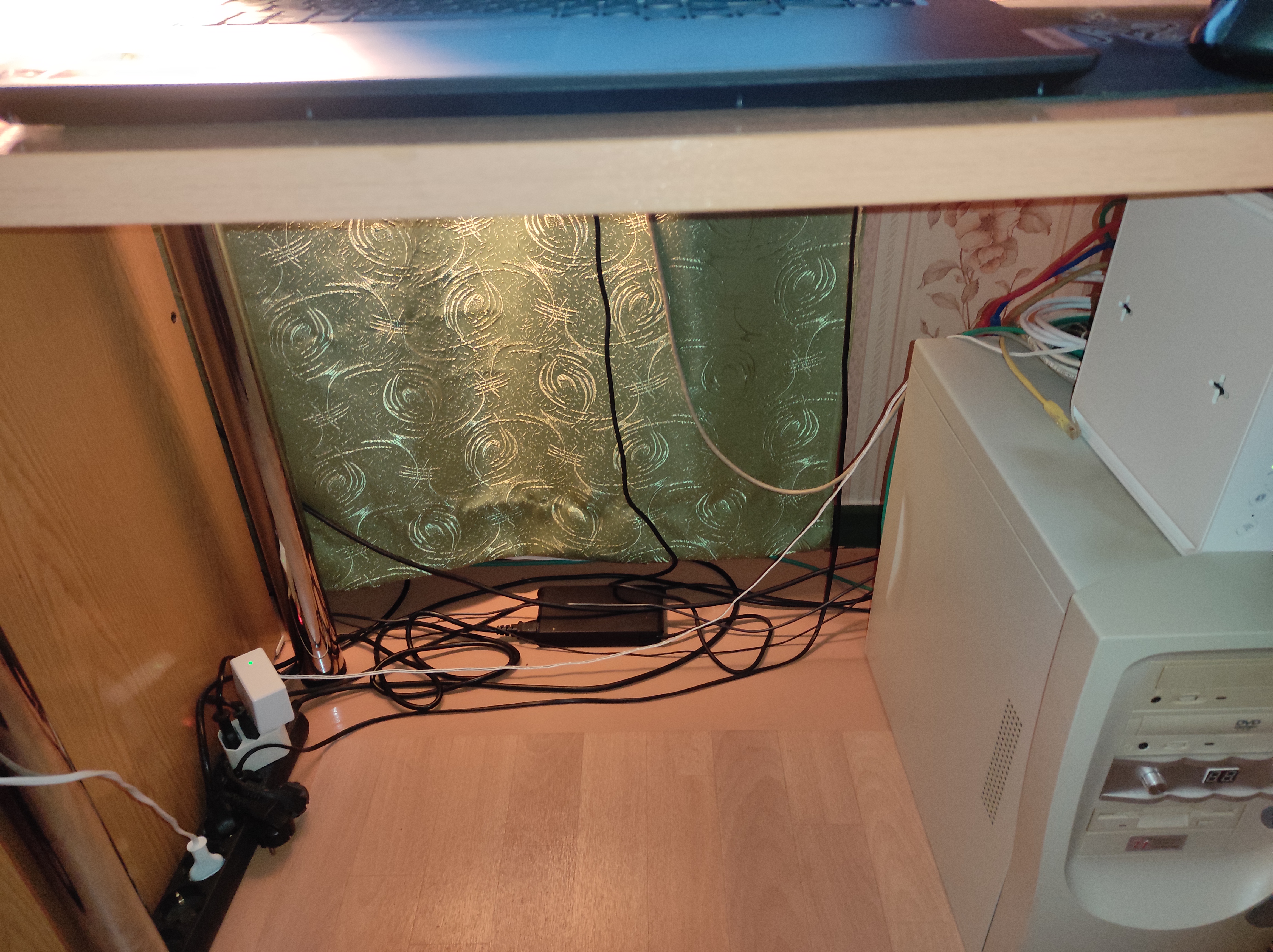

Telia X2 ruuteri voolukaablil on 20 awg juhtmed. Kas võib mingeid probleeme tekkida, kui panna pikenduskaabel, millel on 22 awg juhtmed?
https://www.aliexpress.com/item/32885137225.html

sõnum 27.09.2022 17:30:49 vasta tsitaadiga
vigurvänt, kasuta noormaalseid mõõtühikuid esiteks, me elame SI maailmas mitte retardistanis.
Ja oleneb ju pikkusest. Max voolutarve on selleks kui USB pesades seadmed.
Arvesta umbes 2/3 adapteril märgitust ampritest.
Pikkused on sul teada, läbimõõdud on teada, netis kalkulaator olemas palju soojuseks ära kaob.

20 AWG vastab 0,518 mm2. 22 AWG vastab 0,326 mm2. Edasi arvutage ise.

Ei ole vaja kohe tähtsalt jaurama hakata. Kasutasin neid mõõtühikuid, mis on kaablite peal kirjas, nn normaalsemaid ei hakanud eraldi kusagilt otsima, Wikipeedias on tabel olemas normaalsete ja ebanormaalsete ühikutega. Pikendust on vaja 0,5 või 1 m.

Oli sellel 12V toide?

Adapteri peal on jah 12V, 2A, 24W.

2m originaalkaablel @1.5A pingelang 0.5V
1m pikendus @1.5A pingelang 0.6V
Ehk ruuterini jõuab siis 10.9V
Ilmselt toimib.
Aga see pikendus on juba kirja järgi väga peenike ja nagu kõik teavad hiinlased valetavad, ehk päriselt võib see veel peenem olla.

Tänud vaeva eest. Ilmselt ma siis seda kaablit ei osta ja proovin vähemalt esialgu ilma pikenduseta läbi ajada. Netis põgusalt otsides tundub, et 5,5 x 2,5 mm otsikutega korralik pikenduskaabel on defitsiit.

Miks sa pikendust el. võrgu poole ette ei pane?

Seal juba on pikendus ja rohkem ei sobi eriti.
Spoiler Spoiler Spoiler

Betamax, mis seal on siis?
Mingi laualamp 5W, ruuter 24W, läpaka laadija 90W, arvuti max. 500W ja 3 peenet juhet veel. Ei saa isegi ühte kW täis.
Ei pruugi ilus välja näha aga täiesti ohutu, kui mingi hunnik väikeseid tarbijaid ühe pikenduse taga.

Ma ei tea. Pikendusjuhtmed pikendusjuhtmete küljes tekitavad alati veidra tunde...
