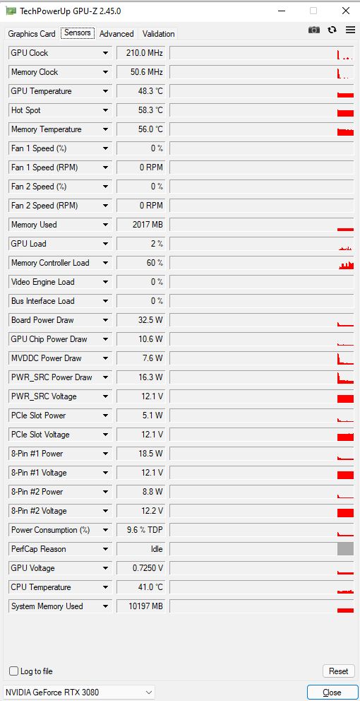

Kõrge idle temperatuur häirib kõige rohkem 3000 seeria juures. Voolutarve koormuse all pole isiklikult eriti oluline.
1080Ti oli mul idles ~40C, nüüd 3080 on koguaeg 60C lähistel ja tõmbab vahepeal vente käima icon_sad.gif
Vaata oma GPU usage üle. Ma leidsin näiteks vahva fakti, et Logitechi kõnts-soft nimega G Hub ei lase GPU'l alla kellata desktopi kellade peale, vaid hoiab kogu aeg GPU ja mälud all out sätetel ehk Windowsi desktopil kütab GPU kogu aeg 1900mhz ja vendid tõmbasid end iga minut paar korda käima. Logitechi rämps kinni ja GPU oli hopsti 210mhz.

Real world idle usage on 20-30w, sõltuvalt kuvarist mida kõrgema otsa Ampere ringi ajab.

Siis tiksud jah seal 10 something vatti otsas, kui on üks 1080p@60hz kuvar. Kõik sellest kõrgem/rohkem on automaatselt 20-30w ja just nimelt seda ka ülevaated näitavad.

et 1080@60hz võtab 10w aga 1440@120hz võtab kohe põmm 30w, idles?!? icon_lol.gif ei noh, huvitav fantaasia...
aga mis siin ikka vaielda, paari päeva pärast panen wattmeetri vahele oma masinale ning eks siis saab täpselt ja faktiliselt selgeks, et mis ja kui palju. hetkel on kaart arvutis idlemas (browser käib, mingi leht on lahti, torrent tiksub vaikselt) ja vaevu leige...ventikad seejuures pole veel tiiru teinud. kõhutunde järgi on see power usage max 15w. tervel masinal seinast ilmselt 50-60 aga suurem osa sellest võtab siiski kõik muu, mitte idle gpu

Tere
Ma väga vabandan, et oma AMD kaardiga nvidia teemasse ronin aga kuna hetkel kuum arutelu siin teemas, siis kas see on reaalne, et idles 4k@120 hz on selline tulemus.
https://www.upload.ee/image/14063541/gpuz.gif

sõnum 18.04.2022 20:59:23 vasta tsitaadiga
Ei
