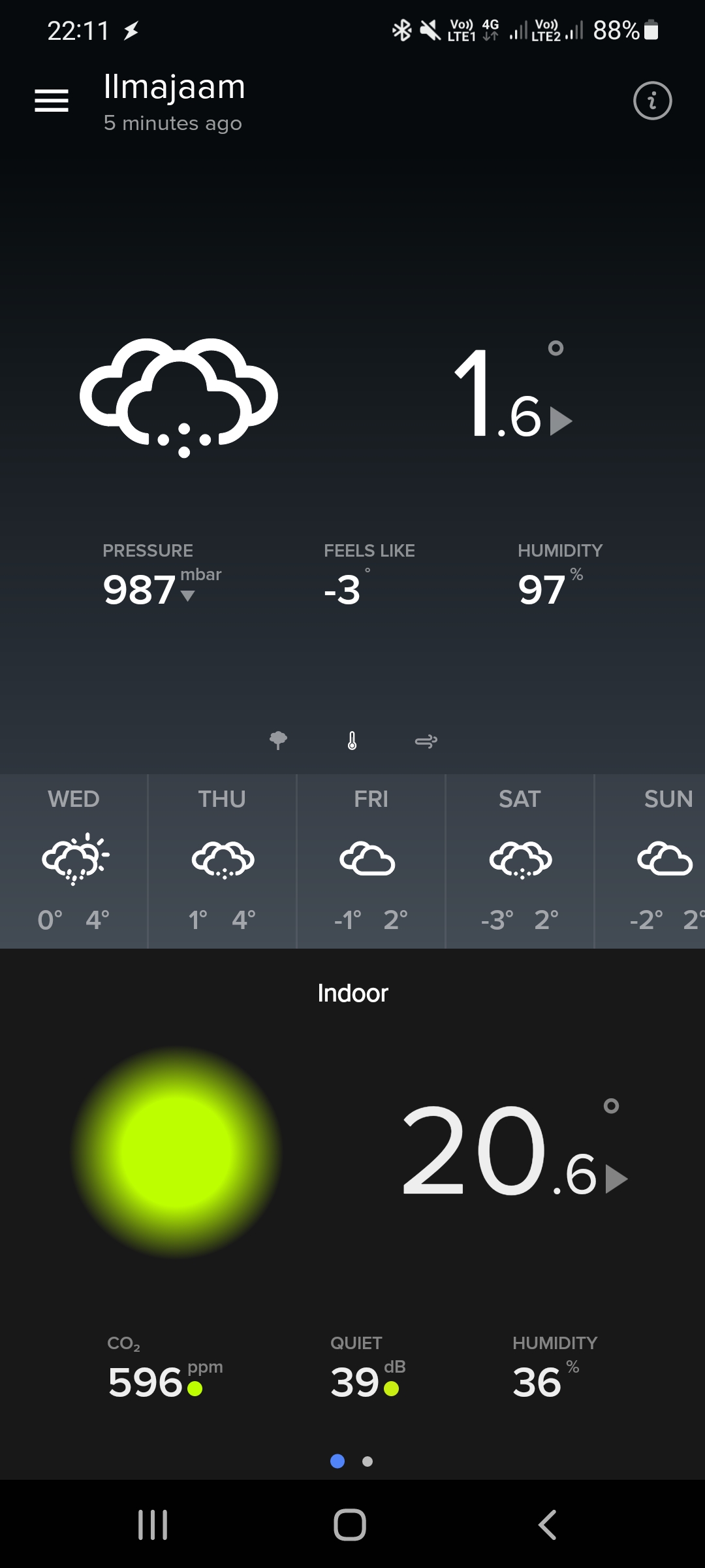

Samuti Netatmo mul ka. Lisaks annab märku kui mõni näit läheb normist välja ja saab ka ise erinevaid teateid oma maitse järgi genereerima panna.

Olemas nii Netatmo ilmajaam kui ka Netatmo Home coach (uue nimega vist Smart Indoor Air Quality Monitor). Ilmajaama remote lisa siseanduri asemel soovitaks pigem viimast - home coachi, kui voolu saab lähedalt. Ilmajaama lisa andur on patakate pealt.
Aga siis jälle kahte eraldi äppi vaja, kui just nutikodu keskuses andmeid kokku ei liidesta.
Põhilisem minu meelest pigem see, et neist anduritest ise vähe kasu. Alguses lahe vaadata aga pärast kui näitude järgi ise inimliides olla ja pidevalt vaja õhku parandada (käsitsi), siis lõpuks jääb tahaplaanile. Tüüpilised, mis alati paigast lähevad, on niiskus ja CO2.
