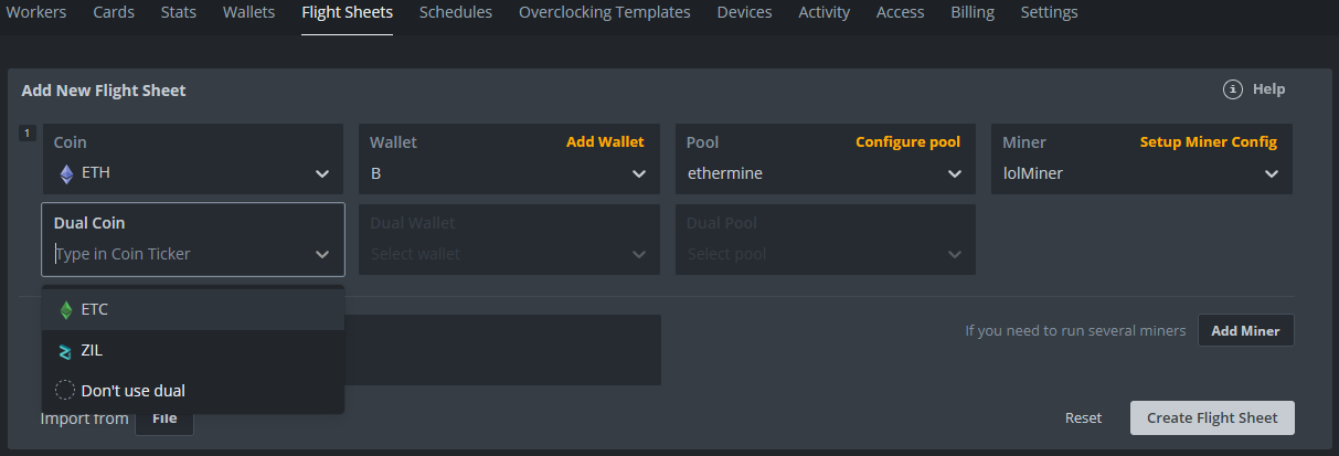

Hive all dualiks TON-i ei pakugi.

| Pole minereid vist kuu-paar uuendanud, samas kas ülefarmilised seaded neist sõltuvadki?
