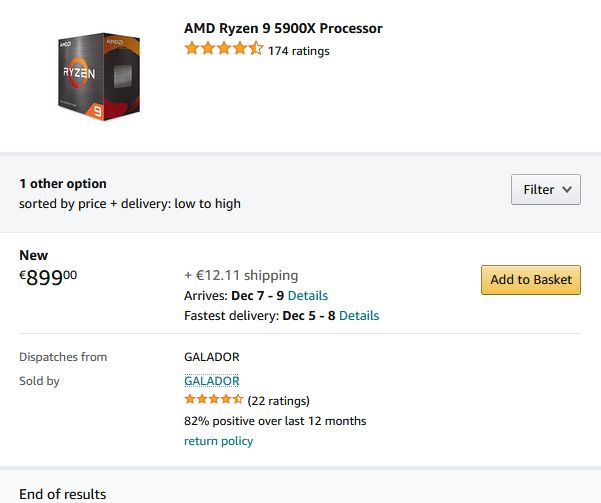

Oih mis ma leidsin. Meie vana hea Galador üritab ka scalpida või saksa amazonis (avades on Galador grupp OÜ)

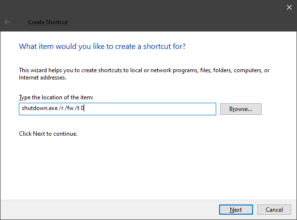

Kellel boot liiga kiire ja ei taha windowsi menüüdesse sukelduda kui vaja BIOS minna, siis saate omale shortcuti teha kuhu tuleb väärtuseks panna järgnev:
/r= Restart
/fw= Firmware (BIOS)
/t 0= Aeg sekundites pärast mida teeb taaskäivituse. 0 tähendab kohe.
Desktopil Paremklikk > New > Shortcut:
Spoiler
Kiirem ja ei pea menüüdesse minema või DEL vms klahvi taguma käivitusel. |

| Tomorrow kirjutas: |
| ot: |
/r= Restart
Spoiler
ei ole sest mingit abi minupuhul

pots4t4j4, Kui sinu probleem on DP pordiga siis loomulikult ei ole kasu. Ma pole seda väitnudki. See on nende jaoks kes üle DP saavad BIOS-i bootida aga tahavad kiiremini Windowsist BIOSi minna. Eriti nt ülekiirendamisel kui on vaja stress testida ja vahepeal jälle BIOSi minna, et midagi muuta.
Minul GTX 1080 peal (DP FW update tehtud) pole mingit probleemi. Pilt on ees kogu boot protsessi jooksul ja mainitud shortcut täiesti toimib.
