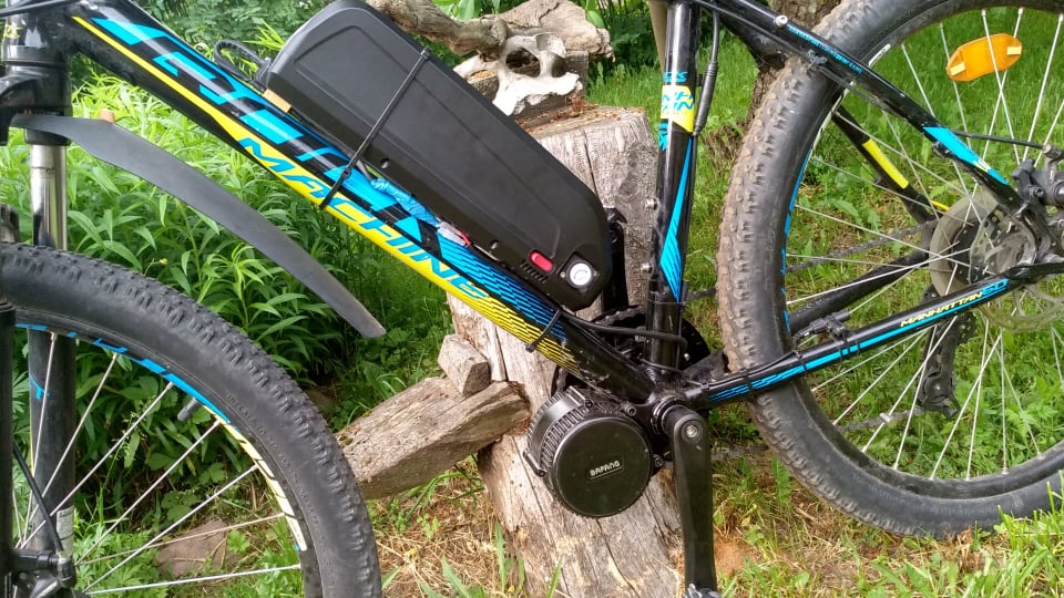

Nonii - aasta otsa BBS02-ga sõidetud ning nüüd hakkas jamama . Suvalisel hetkel kaob vedu tagant ära - ei vändates ega "käsigaasiga" ei liigu. Mingi aja möödudes vedu taastub. Vaatasin veakoode - esimeses slotis näitab koodi 21. Google andmetel peaks see olema "Error 21 means a speed sensor fault which in turn “kills the Bafang C961 display”. Mul on küll teist marki displei aga midagi seal lolliks ei lähe - tasemeid saab muuta ja kiiruse infot näitab edasi. Seega nagu ei oleks kiiruseanduri vea tunnused
On ideid mida/kust uurima võiks hakata?

Kindel, et kiiruse andur "näeb" korralikult magnetit?
Kusjuures minul on rattal led display asi mis jamab on pedaalimise sensor pane ratas kuivama päikese kätte ja silikooni anduri juhe ära nii ,et niiskus sisse ei saaks. Minul pidas 2 aastat vastu ennem kui hakkas jebla. Tihti nendel diood pirn kah küljes möksita see kah kokku. Magnetid korjavad teepealt kah rauda võib aidata magnetite puhastamine. Kui nii jamab tasuks sarnane sensor otsida kui üldse leiabki. Seal rohkem juhtmeid ei tohiks ollla kui +- ja data kuigi ise peab panema oma rattal +- ja data õigesti _________________ Punktkeevitus patareidele/akudele. Akutrelli/laptopi/e-bike. PM

Servus, mul on 750w BBS02B, ja sellel korra tõmmas roika vahele ja lõi kiiruse anduri kinnituse puruks. Kiirust ei näidanud aga sõitis ikkagi.. nii et saab ilma selleta ka sõita.. _________________ You no longer bear the burden of prophecy.
Imelik, BBSHD hakkab küll streikima ja lõpetab abistamise.
