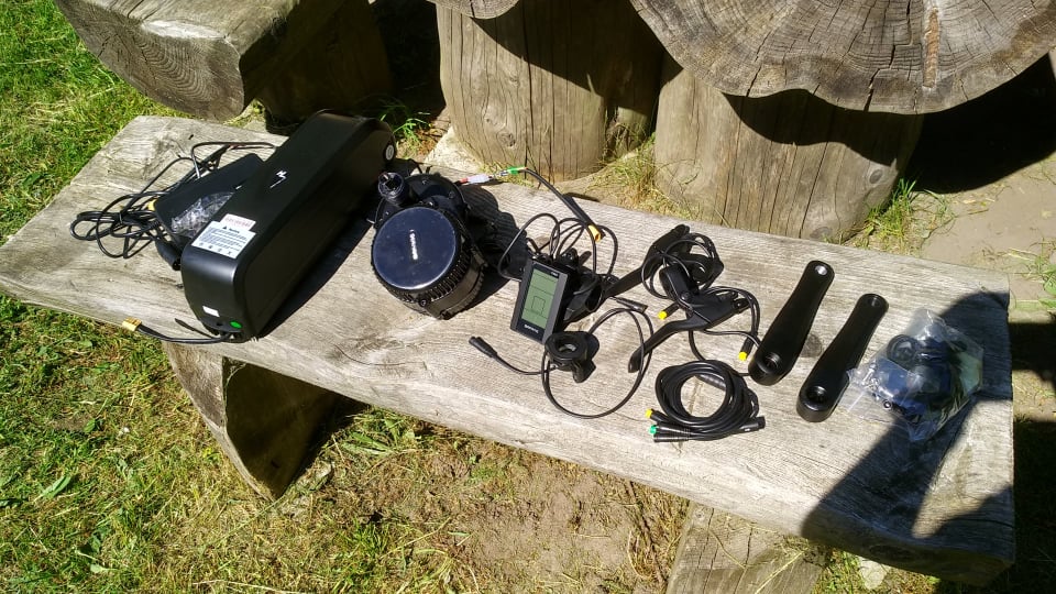

Tellisin 2 kuud tagasi Bafang bbs02 750w ja aku 17.5ah. Sain kätte kõik 21.06. siiani Pole probleeme olnud ja 250 km sõidetud. Ükspäev sai käidud trennis inimesega kes igapäevaselt teeb trenni rattaga ja hätta ei jäänud. trenn sai olema 36 km ja ta proovis watte mingi aja joksul ja akut kulus 1 pulk. Võtsin alguses 44 hambaga hammasrata, aga nüüd usun et oleks vaja palju suuremat kuna max abiga ei jõua kaasa vändata kuna liiga plaju peab lappama ja ei jõua mootorile järgi. Varem olin proovinud ratast millel 250w mootor ja see oli väga lahja. ütles et maksis 2000 selle eest ja see ei ole seda raha väärt. Muidugi saab piirangu maha võtta. sellel isegi ei tundnud max seades et aitab midagi ja samuti oli vast piirang kuni 25. Enda rattaga sain 57 kätte. ees 44 ja taga 13 hammasratas. Kõige enam meeldib käsigaas, aga see võtab mõnuga voolu. Kui keegi Läänerannas Varbla kanti satub ja tahab provida võib kirjutada ja samuti teised küsimsed saan vastata.
Manus
