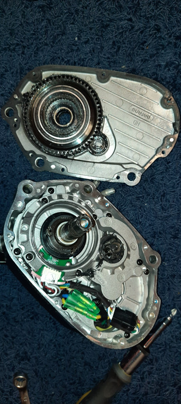

Huvitav kui palju võimsust kannataks 250W bafangi mootor... Kontrolleri plaat on vigane ja uut pole ma leidnud. Üldiselt pole asja mida ma leida ei suuda aga sel korral tundub see võimatuna.
Mul on üks 750W kontroller, eraldiseisev ja käsigaasi vidinad on ka. Aga ma kardan, et 750W võib mootori piisavalt kuumaks kütta, et sealsed magnetid surevad kuumuse kätte ära ja ära ta koolebki.
Samas mõni laseb 750W mootorisse 3kW ja mootor läheb vaevu soojaks... Mida sellest arvata? Võimsust võiks ta suuruse poolest kannatada? icon_rolleyes.gif

Tegelik võimsus kujuneb ikka kontrolleri pinge ja mootori takistusega. Kuna sul mootor on 250 W siis tema takistus on tõenäoliselt 3 korda suurem. Seega võimalus küll üle koormata on olemas aga õnneks on olemas kerge kaitsemehhanism.
Tegelikult kujuneb mootorile rakendatav võimsus sul õhutakistusest, mis on siis kiiruse kuup? seega kui vana kontrolleriga jäksas max kiiruse 50 km/h välja vedada ja uue kontrolleriga seda ei ületa siis mootori mähise koormus jääb ikka 250 W juurde ja sa ei koorma seda üle. JAH, kui keerad kiiruse ikkagi 70 km/h siis on kindlasti kui välja veab juba mootori võimsus ületatud ja on aja küsimus millal see otsad annab.

Pinge jääb samaks ja ega kusagile kiiret pole... Käsigaas oleks mugavam kui pedelec icon_biggrin.gif
Mäkke minnes oleks siis natuke ilmselt jõudu rohkem?
Kui tegemist on euro-spec bafangiga, siis peak-power on kindlasti suurem kui 250W. Näiteks Bosch CX sarja "250W" mootorid toodavad üle 600W peak-i. Kui tegemist on Bafang Max-iga siis peaks peaks kontroller lubama kuni 20A, ehk siis täislaetud 36v aku puhul teoreetiliselt 840W, lisaks on settingute seadmine USB kaabli abil ülilihtne.
https://endless-sphere.com/forums/viewtopic.php?t=85918

Nonii - aasta otsa BBS02-ga sõidetud ning nüüd hakkas jamama icon_evil.gif . Suvalisel hetkel kaob vedu tagant ära - ei vändates ega "käsigaasiga" ei liigu. Mingi aja möödudes vedu taastub. Vaatasin veakoode - esimeses slotis näitab koodi 21. Google andmetel peaks see olema "Error 21 means a speed sensor fault which in turn “kills the Bafang C961 display”. Mul on küll teist marki displei aga midagi seal lolliks ei lähe - tasemeid saab muuta ja kiiruse infot näitab edasi. Seega nagu ei oleks kiiruseanduri vea tunnused icon_rolleyes.gif
On ideid mida/kust uurima võiks hakata?

kris kirjutas:
Kindel, et kiiruse andur "näeb" korralikult magnetit?

kris kirjutas:
Servus, mul on 750w BBS02B, ja sellel korra tõmmas roika vahele ja lõi kiiruse anduri kinnituse puruks. Kiirust ei näidanud aga sõitis ikkagi.. nii et saab ilma selleta ka sõita..

Ei suutnud välja googledada, kuidas BBS02-l veakoode kustutada saab? Kiiruseandur üle vaadatud ja kõik OK aga vigade all näitab ikka ERROR 21-e ...

Xaltotun kirjutas:
kris kirjutas:
Imelik, BBSHD hakkab küll streikima ja lõpetab abistamise.

Tellisin 2 kuud tagasi Bafang bbs02 750w ja aku 17.5ah. Sain kätte kõik 21.06. siiani Pole probleeme olnud ja 250 km sõidetud. Ükspäev sai käidud trennis inimesega kes igapäevaselt teeb trenni rattaga ja hätta ei jäänud. trenn sai olema 36 km ja ta proovis watte mingi aja joksul ja akut kulus 1 pulk. Võtsin alguses 44 hambaga hammasrata, aga nüüd usun et oleks vaja palju suuremat kuna max abiga ei jõua kaasa vändata kuna liiga plaju peab lappama ja ei jõua mootorile järgi. Varem olin proovinud ratast millel 250w mootor ja see oli väga lahja. ütles et maksis 2000 selle eest ja see ei ole seda raha väärt. Muidugi saab piirangu maha võtta. sellel isegi ei tundnud max seades et aitab midagi ja samuti oli vast piirang kuni 25. Enda rattaga sain 57 kätte. ees 44 ja taga 13 hammasratas. Kõige enam meeldib käsigaas, aga see võtab mõnuga voolu. Kui keegi Läänerannas Varbla kanti satub ja tahab provida võib kirjutada ja samuti teised küsimsed saan vastata.
Manus
