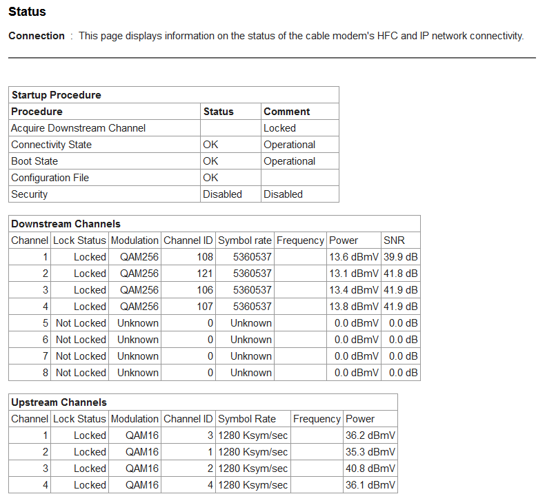

1. modem näitab, et saaks kasutada kaheksat kanalit, millest kasutusel on neli.
2. tugevus on üle nullpunkti min 7,4db max 8,9db, ehk siis signaal on piisavalt tugev selleks, et sinna vahele panna 5 telekat. 0 ei tähenda, et signaali pole vaid seda, et signaalitugevus on määratud nullpunktis. paralleel veetasemega - kui veetase on nullis, siis on mingi tase. snr = signal to noise ratio. üle 40 e on väga hea. docsis2 modemid surid maha kuskil 35 juures..
eeldame, et sul on koguaeg selline signaal siis katkestus on mujal kui sinu juures. kas sa visuaalselt saad kogu korteris olevat kaablit vaadata? kui palju on jätkukohti? kui palju on selliseid jätkukohti, kus keeratav on lahti? kui lihtsalt jätkukohti on rohkem kui üks, vahetaks ma kaabli välja, teeks jagamised ainult sinna, kus on vaja.

olgu. see tähendab, et sul on seal veel kolmene jagur kusagil. ühesõnaga: sul on kolmene jagur, mis võtab ca 5db ja kahene jagur mis võtab veel 3,5 db maha, ehk siis otsekaabliga oleks +20db.. seda on palju. kehtib ka sinu majas, et kehva kaabeldust kompenseeritakse tugeva signaaliga. jaguri olemasolu ei muutu sellest, kas seal teise augu küljes on midagi või mitte. kui jagur on vahel, langeb signaalitugevus peale jagurit.

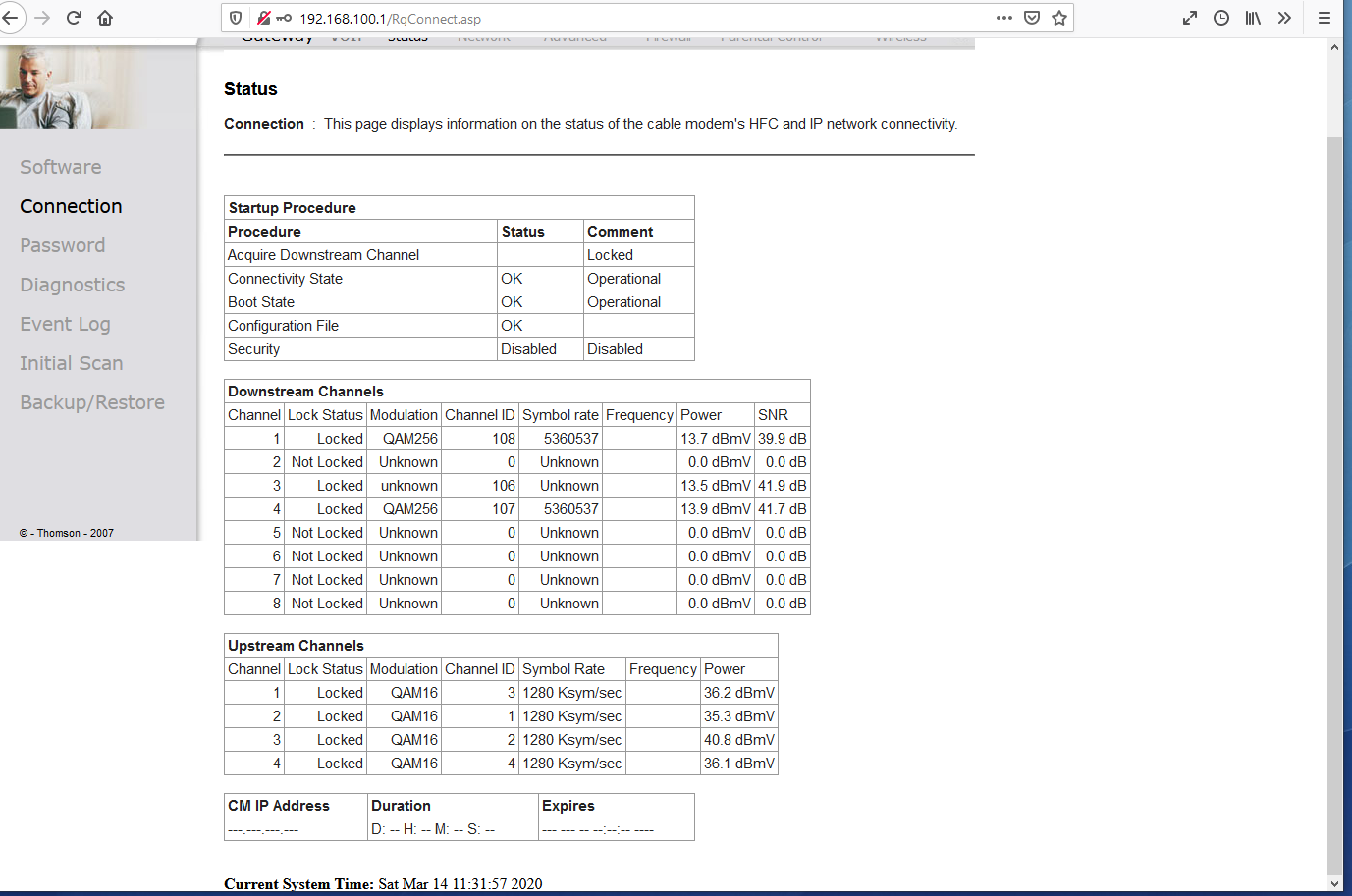

sõnum 14.03.2020 12:51:21 vasta tsitaadiga
stks kirjutas:
Tuppa jookseb koaksiaalkaabliga STV internet.
Mingitel (minu jaoks suvalistel) hetkedel ei suuda ühtegi uut ühendust luua ja veebilehti avada. Samas internet täiesti kadunud ei ole, sest juba eelnevalt avatud videod ja voogedastusted mängivad ja puhverdavad edasi - vähemasti senikaua kuni lehte värskendada.
Mul sarnane jama ja ei ole osanud kuskilt sellele läheneda, kuna esmapilgul avaldub üsna suvalisel hetkel.
STV koaks,50/4 ja STV miskine Thompson modem/ruuter/AP.
Kurtmine ei aidanud ja support soovitas helistada hetkel kui probleem esineb. Samas võib see kaduda sama suvaliselt kui tekkis.
Üritan enda signaaliinfole ka ligi pääseda.
Edit
Nii nüüd sain aega järjekordse probleemi ajal kaeda mis Tompsoni admin liides pajatab.
Ühenduse numbrites nägin korraks, kuidas üks kanal kadus nii downstreamil kui ka upstreamil.
Taastus olukord mõne minutiga. Ekraanipaugul juba nomraliseerunud seis
Kas oskab keegi desfireerida mida need Criticalid Event Logis tähendavad?
Annaks mulle veidi rohekm infot kas minna kohe konkurendi juurde või veidi oodata.
Edit 2
Ja täienduseks õnnestus tabada ka hetke kui Downstream kanalid osaliselt kadunud.
Selline kamm kestnud juba mõned kuud ja mingit regulaarsust pole osanud leida.
Kaabliprobleem? Thompsoni modem suremas? STV võrgu jamad?
