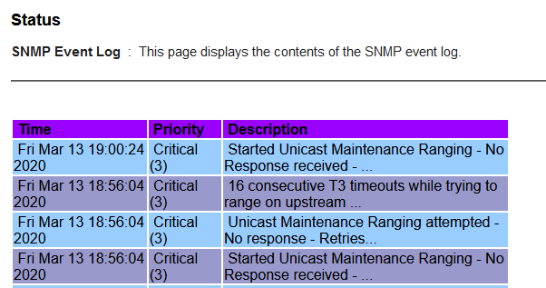

sõnum 14.03.2020 13:51:21 vasta tsitaadiga
stks kirjutas:
Tuppa jookseb koaksiaalkaabliga STV internet.
Mingitel (minu jaoks suvalistel) hetkedel ei suuda ühtegi uut ühendust luua ja veebilehti avada. Samas internet täiesti kadunud ei ole, sest juba eelnevalt avatud videod ja voogedastusted mängivad ja puhverdavad edasi - vähemasti senikaua kuni lehte värskendada.
Mul sarnane jama ja ei ole osanud kuskilt sellele läheneda, kuna esmapilgul avaldub üsna suvalisel hetkel.
STV koaks,50/4 ja STV miskine Thompson modem/ruuter/AP.
Kurtmine ei aidanud ja support soovitas helistada hetkel kui probleem esineb. Samas võib see kaduda sama suvaliselt kui tekkis.
Üritan enda signaaliinfole ka ligi pääseda.
Edit
Nii nüüd sain aega järjekordse probleemi ajal kaeda mis Tompsoni admin liides pajatab.
Ühenduse numbrites nägin korraks, kuidas üks kanal kadus nii downstreamil kui ka upstreamil.
Taastus olukord mõne minutiga. Ekraanipaugul juba nomraliseerunud seis
Kas oskab keegi desfireerida mida need Criticalid Event Logis tähendavad?
Annaks mulle veidi rohekm infot kas minna kohe konkurendi juurde või veidi oodata.
Edit 2
Ja täienduseks õnnestus tabada ka hetke kui Downstream kanalid osaliselt kadunud.
Selline kamm kestnud juba mõned kuud ja mingit regulaarsust pole osanud leida.
Kaabliprobleem? Thompsoni modem suremas? STV võrgu jamad?
