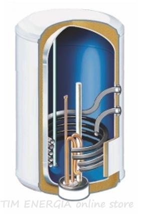

On üks maja. Küttesüsteem vist on ühendatud sooja vee küttega nii 15-20 aastat tagasi. Täiendavalt on ahiküte ka aga see pole oluline.
Probleem on selles, et sooja vee edastus on ebaühtlane, et mitte öelda pea olematu. Dušil kaob pidevalt mõneks hetkeks peaaegu ära, kraaniga mängimine ei aita. Kohe katel/boileri kõrval olev kraan annab sooja vett pika ootamise peale ja samamoodi vahepeal kaob ära. Kui kraan samas asendis kasvõi korraks sulgeda, kaob soe vesi kohe ära ja tuleb jälle mängida, et tagasi saada. Samal korrusel olevasse kööki ei jõua soe vesi pm üldse. Radikad samas annavad kenasti sooja. Positiivne on see, et elanikud on hästi karastatud ja terved.
Süsteemi kunagine autor e endine perepea ei taha midagi enam sellest majast kuulda. Kas on kuskilt võimalik midagi ise uurida, enne kui ekspertiis tellida?

Tee boileri ümbrusest üks pilt.
Taoline olukord tekib, kui on sooja tarbevee ringlus ja seal pole või on peetis tagasivooluklapp.
Teine variant: kui sooja ja külma vee otsad on kõrvuti boileri otsas või all, on sooja vee väljundi toru, mis väljundist boileri ülemisse ossa läheb, kõdunenud.
https://pestimenergia.bg/userfiles/productimages/product_1794.jpg valge toru

Ilmselt polegi boilerit puhastatud. Seega tõenäoliselt torud ka setet täis.
Edit: Kas sooja vee kraanist, ehk segistit sooja vee poole keerates tuleb ka külm vesi? Või ei tule üldse vett, et sooja ega külma.
Kui tuleb soojavee kraanist külma vett alati siis on p2ep kirjeldatud viga tõenäoliselt.

Uhh, ei satu paar nädalat sinna majja enam aga panin ise alguses puusse. Gaasikatel on majas, mitte boiler. Väidetavalt. Ma keldris ei ole ise käinud uurimas.
Kas sel juhul ikka tagasivooluklapp või kuuma vee väljundi toru kõdu? Just selles mõttes, et radikad on kenasti soojad ja soojenevad ka ühtlaselt.

Sel juhul on ilmselt kahe kütteelemendiga gaasikatel ja tarbevee oma katlakivi või muud saasta täis.
Eks nende kiirboilerite reageerimisvõime ongi vahel vihastamapanev - ka täiesti korras gaasiboiler võib otsustada end välja lükata, kui loodad segistit koomal hoides vett säästa.

Kas sooja vett tehakse läbivoolu meetodil (siis võib soojusvaheti umbes olla) või eraldi boileriga? Viimasel juhul kehtib eelnevalt öeldu.
